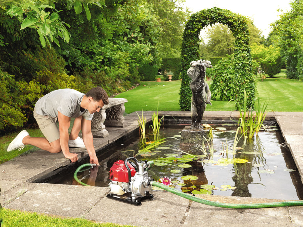

Pompy wodne – które modele najlepiej sprawdzą się w Twoim domu?
Mała, lekka pompa sprawdzi się podczas nawadniania przydomowego ogrodu. Można ją połączyć z systemem zraszania
Autor: HONDA/ Materiały prasowe

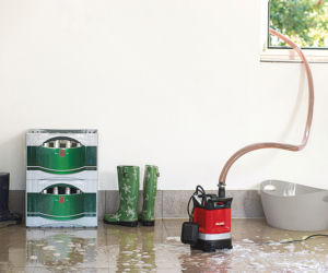

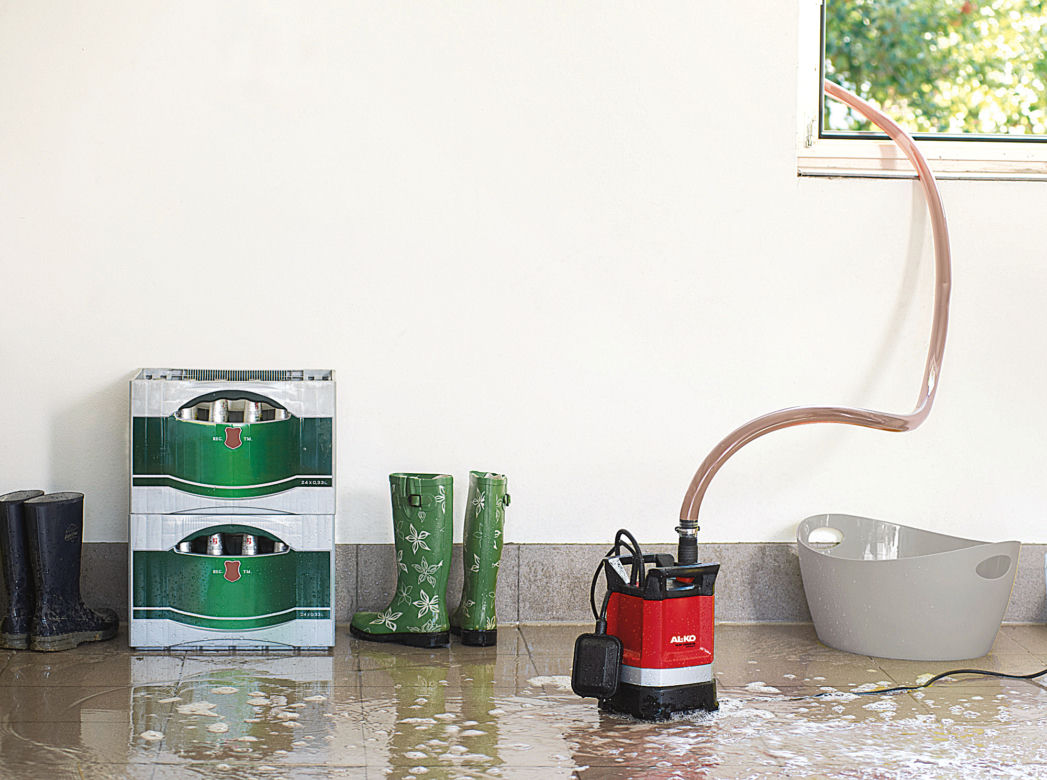

Warto mieć w domu taką pompę, bo coraz częściej zdarzają się nawałnice, po których trzeba wypompowywać wodę z zalanych garaży lub piwnic
Autor: AL-KO/ Materiały prasowe

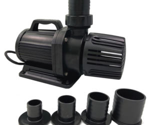

Na dnie oczka wodnego można umieścić pompę z dyszą do zasilania fontanny
Autor: ZOO_AQUOS/ Materiały prasowe

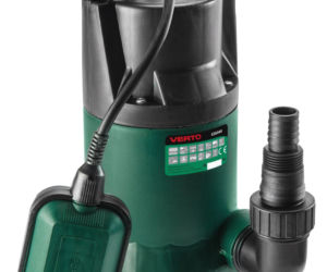

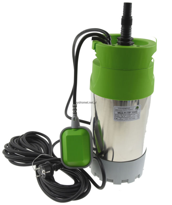

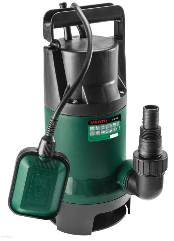

Pompa zatapialna jest zaopatrzona w wyłącznik zamontowany na pływaku, który zapobiega pracy urządzenia na sucho
Autor: VERTO/ Materiały prasowe
Do wypompowania wody z zalanego garażu lub piwnicy odpowiednia będzie pompa zanurzeniowa
Autor: HYDROMET/ Materiały prasowe

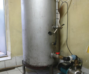

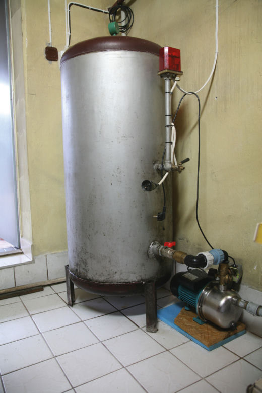

Zbiornik przeponowy z wyłącznikiem ciśnieniowym montuje się w pomieszczeniu gospodarczym, dokąd trzeba doprowadzić rurę tłoczną i kabel zasilający od pompy
Autor: Piotr Mastalerz

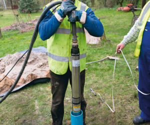

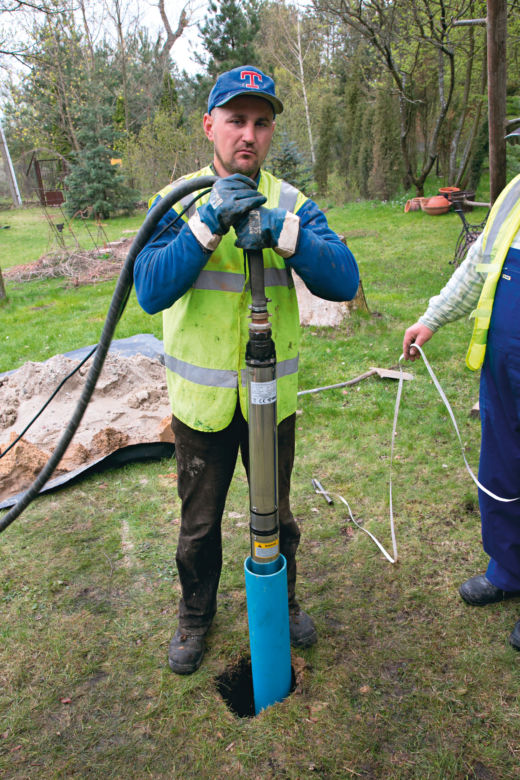

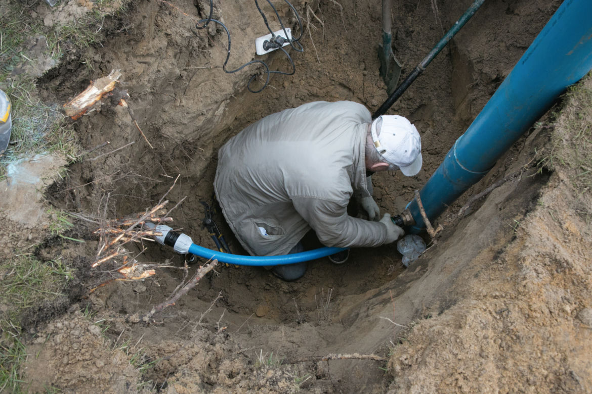

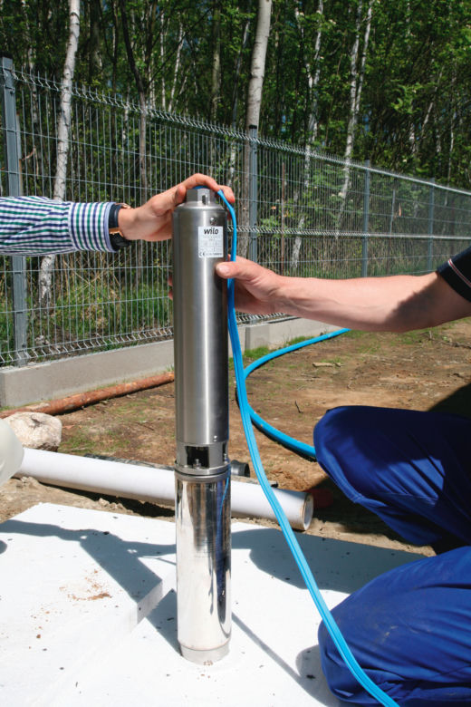

Pompę głębinową z elektrycznym kablem zasilającym opuszcza się na stalowej lince do rury płaszczowej umieszczonej w odwiercie

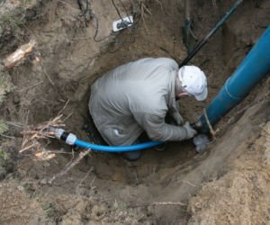

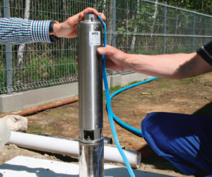

Średnicę pompy głębinowej dopasowuje się do średnicy studni (odwiertu)
Autor: Andrzej T. Papliński

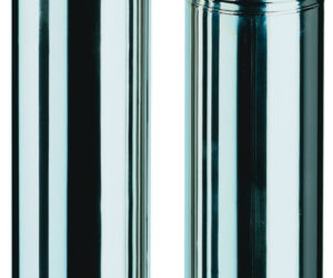

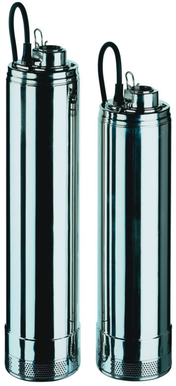

Silnik pomp zatapialnych do studni kopanych jest chłodzony wodą zasysaną przez pompę, przepływającą przez wnętrze obudowy (płaszcza) na jej całej długości. Dzięki temu pompa może pracować w studni o dużej średnicy
Autor: IDROGO/ Materiały prasowe

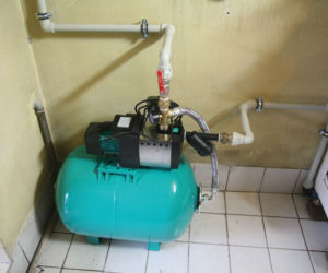

Hydrofor może być zintegrowany z pompą samozasysającą i elementami sterującymi w tak zwany zestaw hydroforowy
Autor: Andrzej Papliński

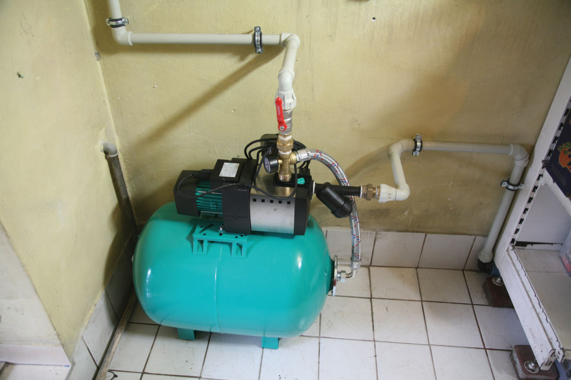

Do zaopatrzenia w wodę instalacji domowej oprócz pompy potrzebny jest hydrofor stabilizujący ciśnienie i ograniczający częstotliwość włączeń pompy

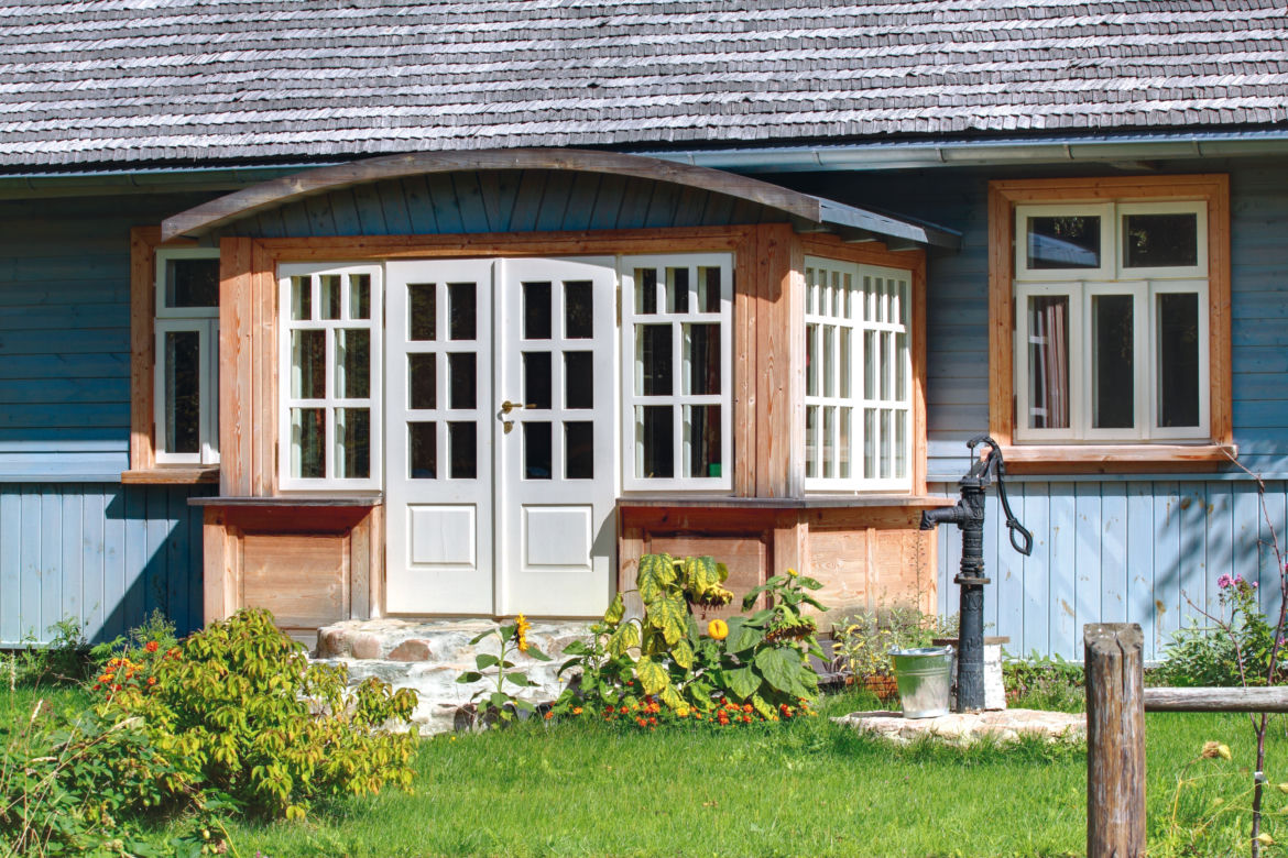

Pompa do wody jest potrzebna w większości gospodarstw domowych. Atrakcyjnie wyglądające, ręcznie obsługiwane abisynki to dzisiaj rzadkość, ale wiele z nich nadal skutecznie pompuje wodę
