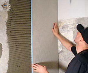

Mocowanie płyt na klej

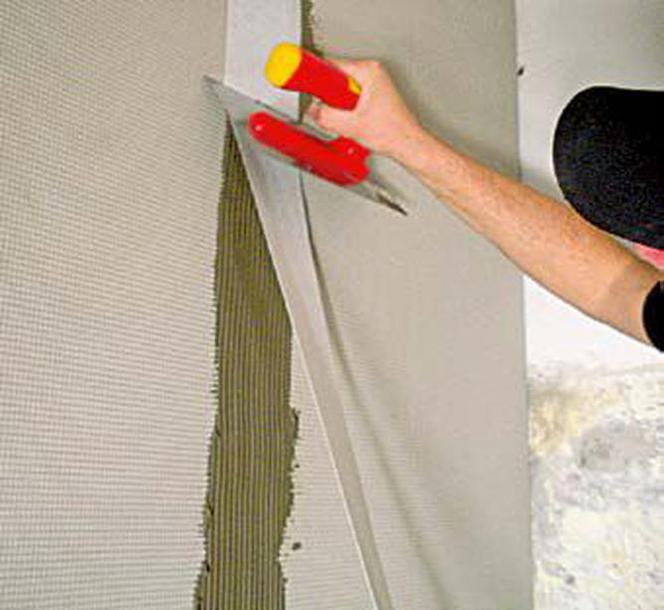

Mocując płytę budowlaną bezpośrednio do ściany, rozprowadza się elastyczny klej na całej powierzchni płyty

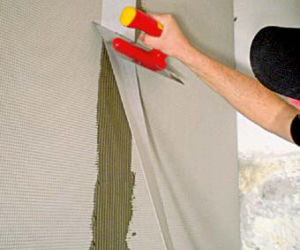

Wzmacnianie styków
Wzmacnianie styków
Styki między płytami i narożniki wzmacnia się i uszczelnia taśmą

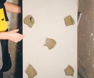

Mocowanie na placki kleju

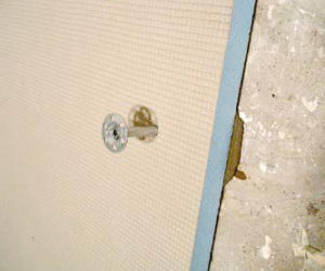

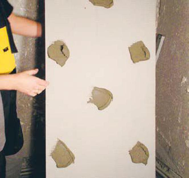

Przy bardzo nierównej powierzchni ściany lepiej nanieść na płytę placki kleju...
Dodatkowe przytwierdzanie kołkami
...i dodatkowo, w miejscach, gdzie został nałożony klej, przytwierdzić ją kołkami

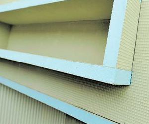

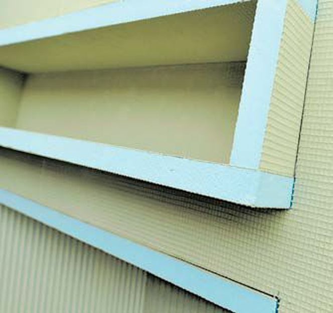

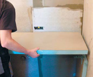

Budowa półek i blatów

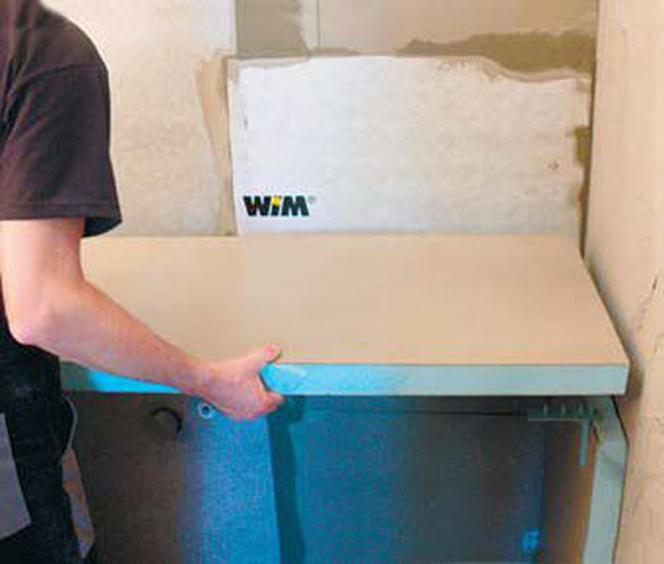

Wodoodpornych płyt mozna używać do konstruowania blatów pod umywalki lub półek wspornikowych

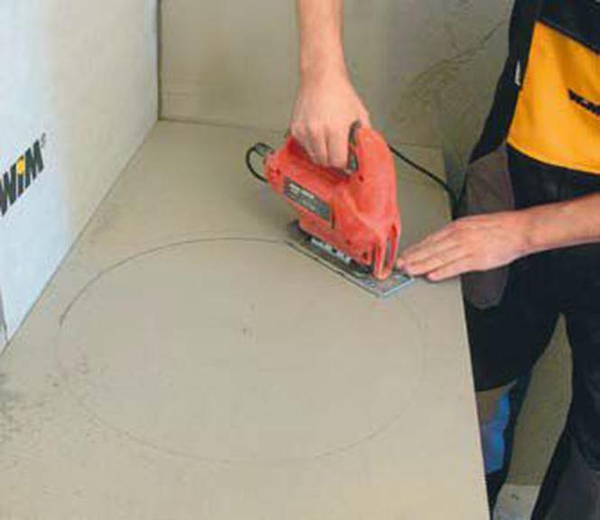

Do wycięcia otworu pod umywalkę wystarczą ogólnodostępne narzędzia budowlane
