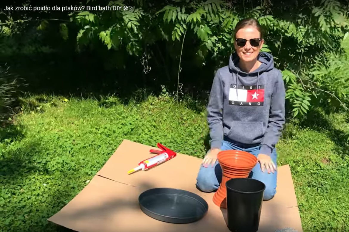

Do zrobienia poidła dla ptaków będziesz potrzebować: doniczki, podstawki do doniczki i stojaka, a także kleju, masy naprawczej i farby
Autor: Youtube/Miss Bar Designs/ Materiały prasowe

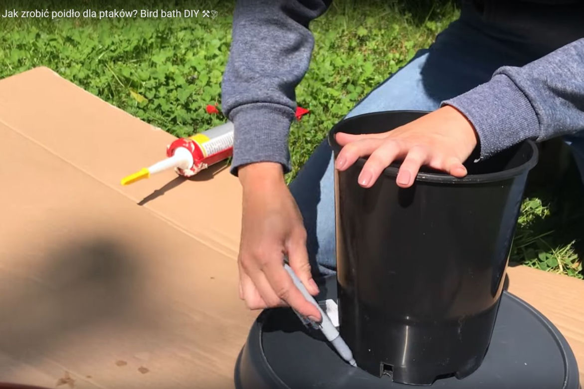

Na podstawce markerem należy obrysować dno doniczki

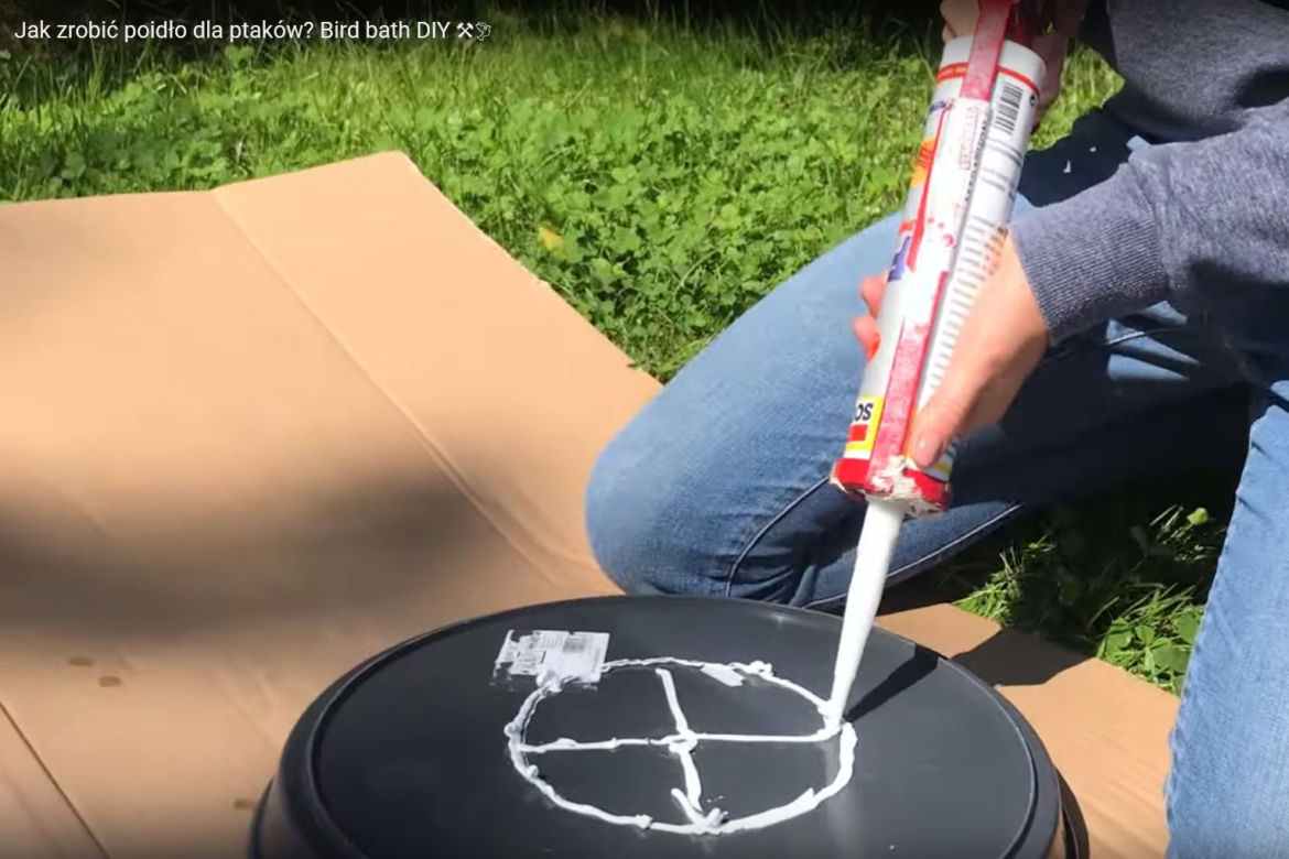

Na powstałym kole, a także w poprzek narysowanego koła aplikujemy klej

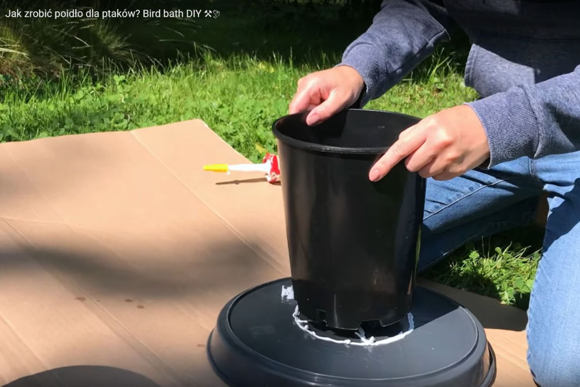

Przyklejamy doniczkę do podstawki, a potem ściereczką usuwamy resztki kleju

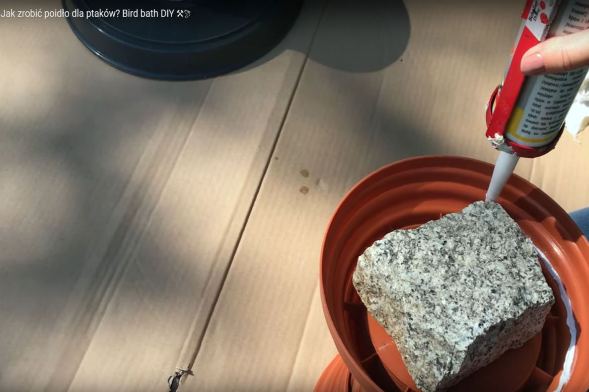

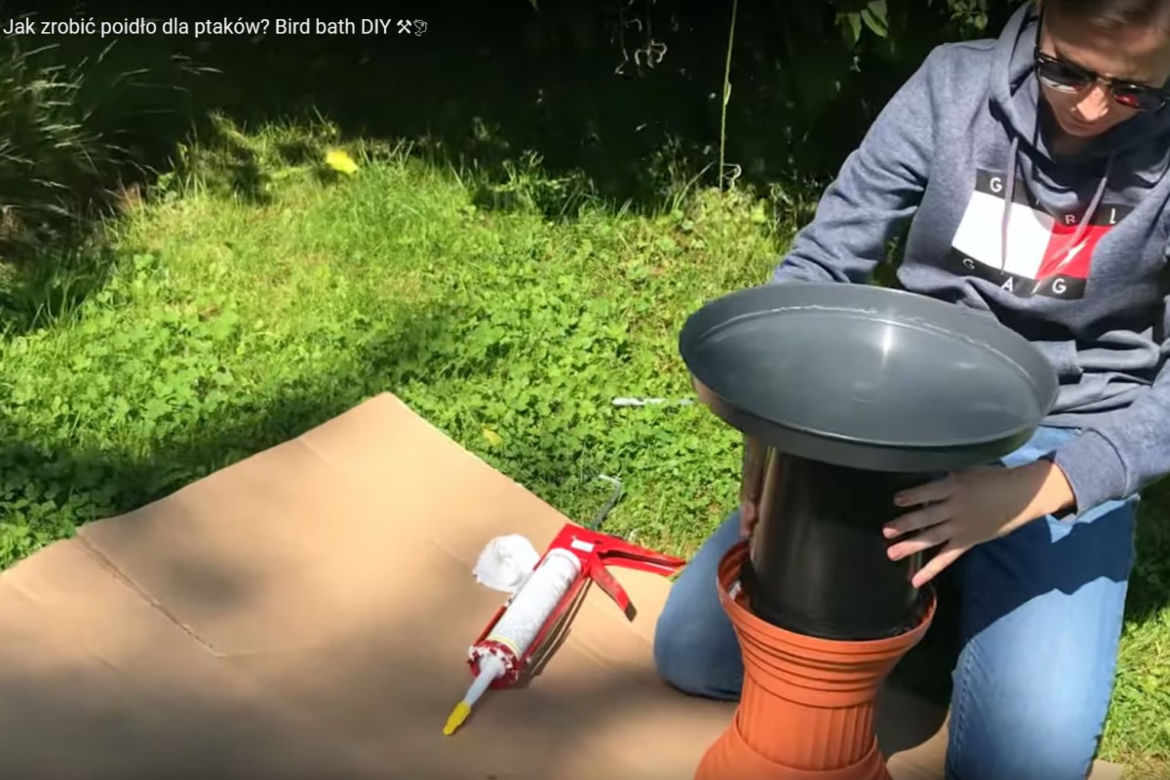

We wnętrzu stojaka na poidło dla ptaków umieszczamy dodatkowo obciążnik
Poidło dla ptaków DIY  - instrukcja
W środku stojaka nanosimy klej, a potem wkładamy donicę dnem do góry i przyklejamy

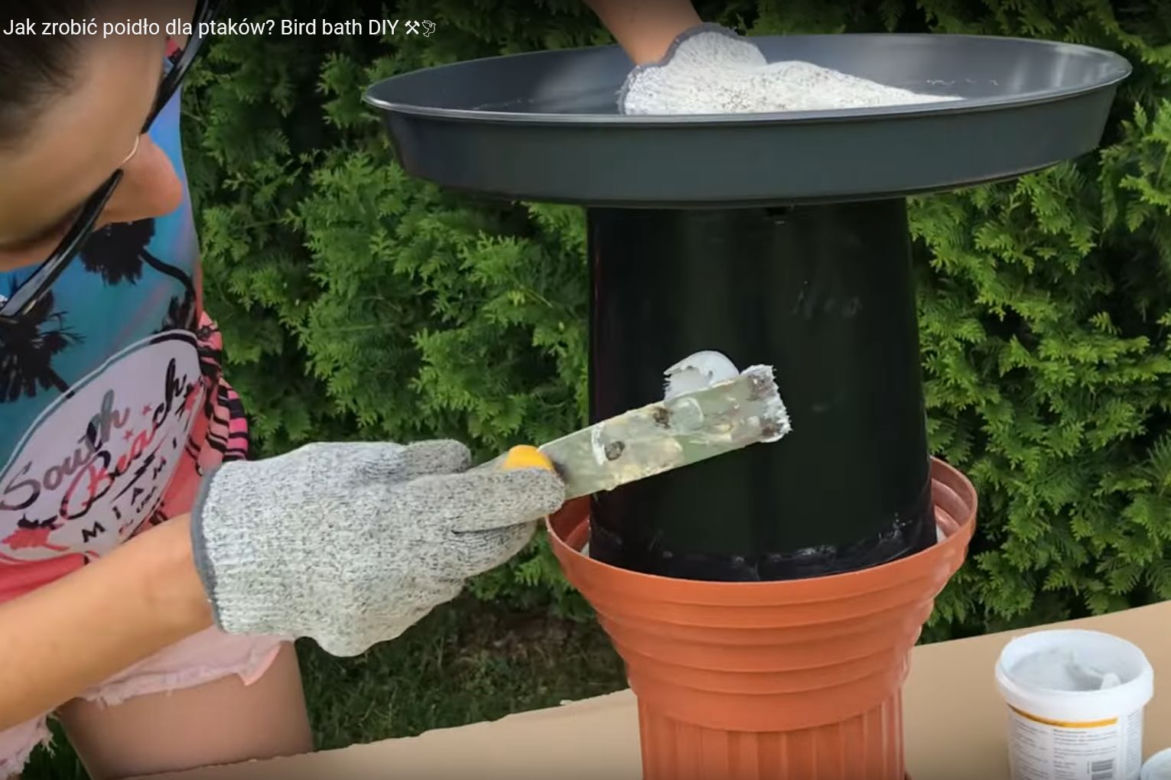

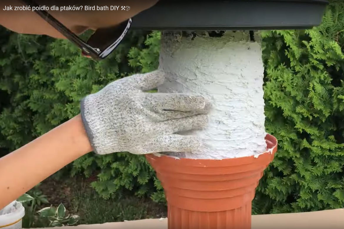

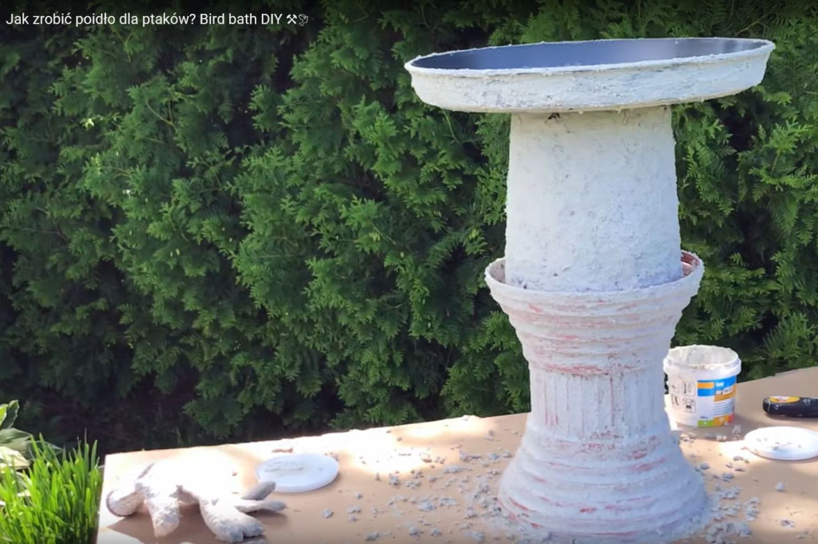

Masą naprawczą zewnętrzną pokrywamy plastikowe ścianki poidła, zarówno donicę, jak i stojak, a także zewnętrzną część podstawki
Nie stosujemy masy we wnętrzu podstawki, to będzie miejsce do którego nalejemy wodę dla ptaków
Tak powstała konstrukcja poidła, którą teraz pozostaje pomalować

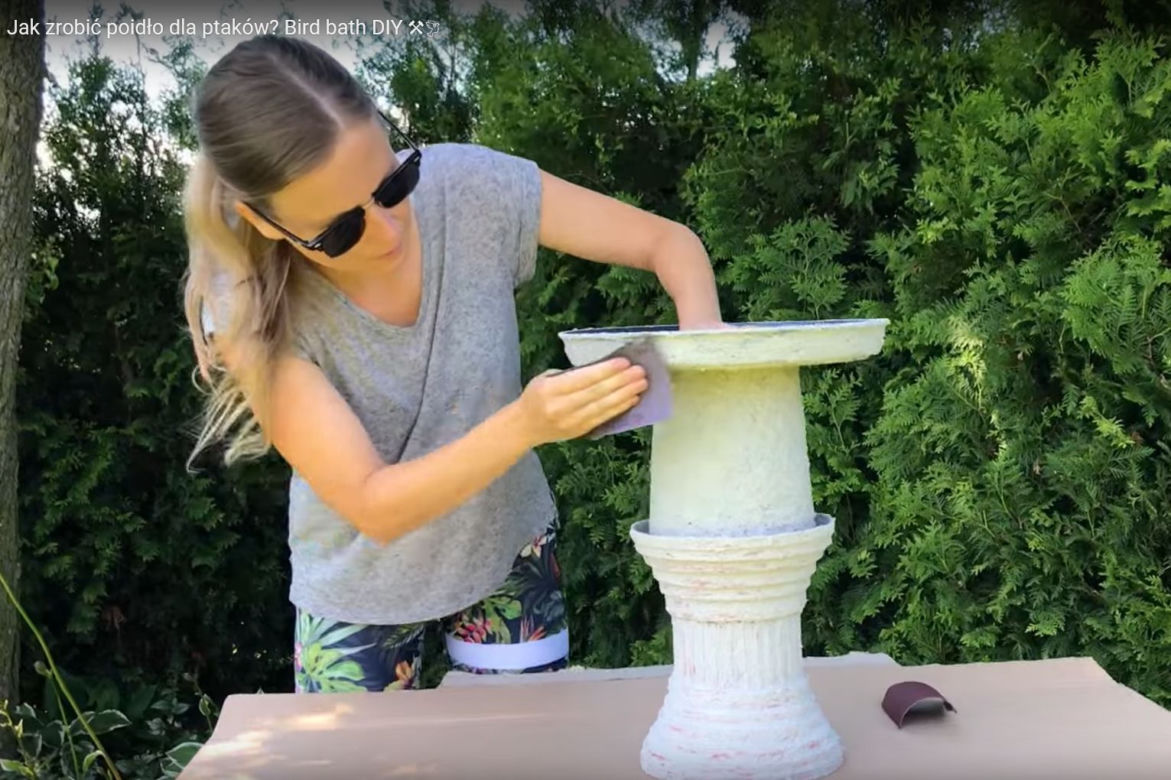

Ale najpierw powierzchnię można delikatnie wyrównać papierem ściernym

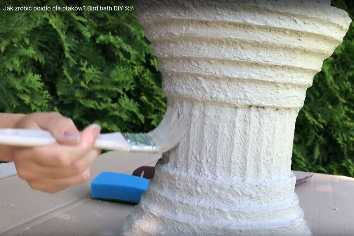

Ostatnim krokiem w wykończeniu poidła jest malowanie

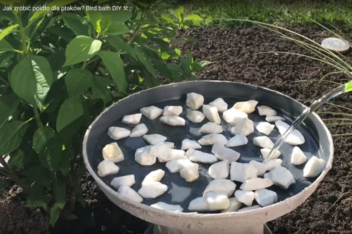

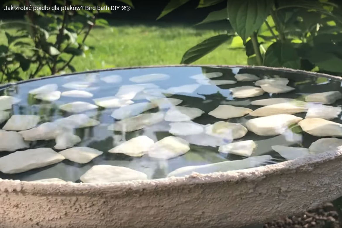

Do wnętrza podstawki wlewamy wodę, możemy też umieścić w środku kilka ozdobnych kamyków
Wlewamy tyle wody, aby wypełniła całą podstawkę

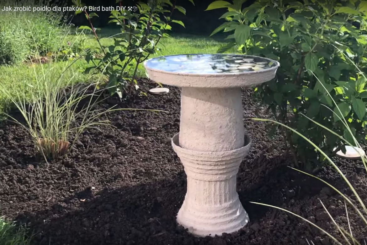

Poidło dla ptaków gotowe
