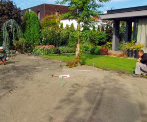

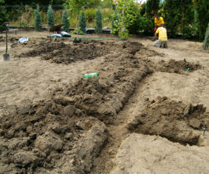

Na podstawie projektu wyznaczamy przebieg rur zasilających kolejne sekcje podziemnego systemu nawadniania oraz miejsca usytuowania zraszaczy
Autor: Tomasz Zaborowicz

Kopiemy rowy głębokości 30-40 cm, a następnie układamy w nich rury główne poszczególnych sekcji podziemnego systemu nawadniania

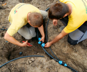

Na rurze głównej montujemy rozdzielacze i podłączamy przewody podziemnego systemu nawadniania, które doprowadzą wodę do zraszaczy. Rury przysypujemy ziemią i ubijamy ją

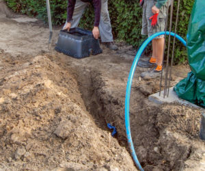

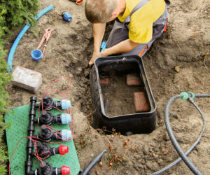

Obok miejsca, w którym doprowadzona jest woda, robimy wykop pod studzienkę rozdzielczą podziemnego systemu nawadniania

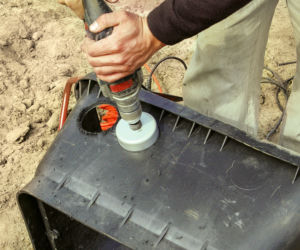

W skrzynce wiercimy otwory na rury – tyle, ile jest przewidzianych sekcji podziemnego systemu nawadniania
Podziemny system nawadniania trawnika krok po kroku

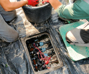

Osadzamy ją w ziemi i montujemy w niej elektrozawory każdej sekcji podziemnego systemu nawadniania (w tym przypadku są trzy sekcje nawadniania trawnika i dwie linii kroplujących)

Po podłączeniu programatora do sterowania nawadnianiem wypełniamy studzienkę żwirem

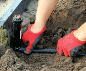

Zraszacze podłączamy do przewodów wodnych podziemnego systemu nawadniania i osadzamy je w ziemi tak, by nie wystawały po rozłożeniu darni

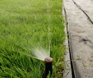

Rozkładając darń, wycinamy otwory w miejscu zraszaczy. Na koniec ustawiamy zasięg i kąt zraszania
