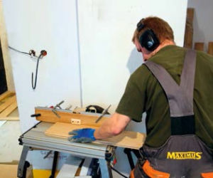

Przygotowanie desek podłogowych
Żeby zniwelować pracę drewna podczas pęcznienia i kurczenia się, trzeba wyprofilować odpowiednio szeroką szczelinę między deskami. Przygotowane deski parkietowe należy sfrezować nad piórem wzdłuż dłuższych boków

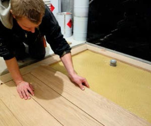

Klejenie desek
Klejenie desek
Ponieważ drewniana podłoga będzie pracować, do jej mocowania należy używać klejów elastycznych. Gdy klej pod deskami opaski zwiąże, można układać elementy wewnętrzne. Każdy z nich jest ponumerowany i ułożony w odpowiedniej kolejności

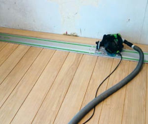

Docinanie desek podłogowych
Krawędzie czołowe desek można wyrównać pilarką elektryczną

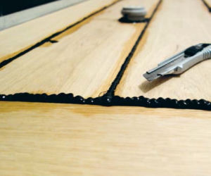

Nanoszenie elastomeru między deski
Elastomer nakłada się pistoletem. Trzeba to robić tak długo, aż szczelnie wypełni pozostawioną przestrzeń, a nadmiar wypłynie na wierzch. Gdy klej elastomerowy zastygnie, można przystąpić do szlifowania podłogi
