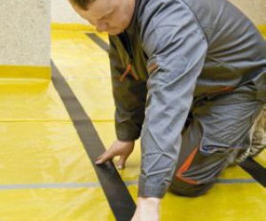

Na folii budowlanej, w miejscu, gdzie mają być montowane legary, układa się pasy izolacji akustycznej z gumy technicznej lub filcu

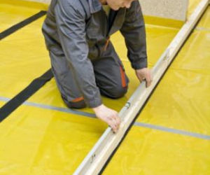

Jesli nie wypoziomuje się precyzyjnie legarów, podłoga wyjdzie krzywa

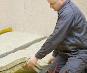

Wygłuszenie w postaci płyt lub mat wełny mineralnej umieszcza się pomiędzy legarami na wcisk

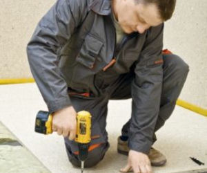

Jeśli płyty nie są łączone na pióro i wpust, pozostawia się między nimi dylatacje – około 5-milimetrowe odstępy, które zostaną później wypełnione klejem
