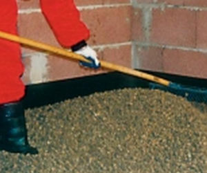

Pierwszy etap prac jest bardzo ważny. Podsypka będzie bowiem podbudową, na której oprze się podłoga

Czasem podsypka będzie stanowiła jednocześnie warstwę termoizolacyjną. Tak będzie, gdy zastosujemy kruszywo keramzytowe lub pollytag

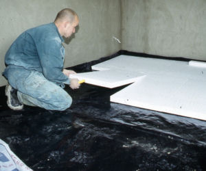

Na betonie układa się warstwę hydroizolacji i ocieplenie z płyt wełny, styropianu, polistyrenu ekstrudowanego lub pianki poliuretanowej

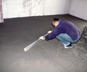

Na ociepleniu wykonujemy podkład podłogowy. Jeżeli ma on odpowiednią grubość (6-10 cm), można na nim wznosić murowane ściany działowe
