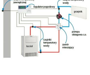

Schemat automatycznej regulacji
Zaawansowany układ automatycznej regulacji wyręcza nas w obsłudze instalacji centralnego ogrzewania i ciepłej wody użytkowej. Regulator automatycznie włącza je, kiedy są potrzebne,i wyłącza, kiedy tylko można zaoszczędzić trochę energii – cały czas czuwa, aby nie ucierpiał na tym nasz komfort.

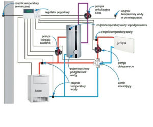

Schemat instalacji z regulatorem
Kiedy konieczne jest obniżenie temperatury w pomieszczeniu, regulator wyłącza pompę obiegową i przestawia zawór tak, aby gorąca woda z kotła nie płynęła do grzejników

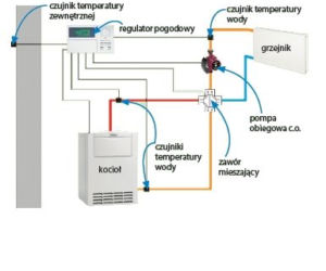

Schemat z zaworem mieszającym
Zastosowanie zaworu mieszającego sprawia, że niezależnie od zmian temperatury zewnętrznej kocioł może pracować ze stałą wydajnością, przy której osiąga najwyższą sprawność
