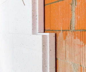

Styropian biały i szary - łączenie na elewacji
Termoizolacja powinna tworzyć ciągłą warstwę. Płyty mogą jednak mieć różną grubość, a nawet inną izolacyjność – o tym decyduje projektant
Autor: Andrzej T. Papliński

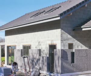

Styropian w systemie ETICS
Najpopularniejszym materiałem w systemach ociepleń ETICS jest styropian. Szare płyty styropianowe są cieplejsze niż białe
Autor: Piotr Mastalerz

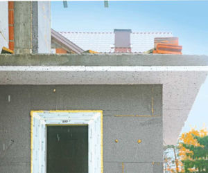

Szary styropian w systemie ETICS
Żeby przyspieszyć prace, można wybrać płyty styropianowe w większym rozmiarze, na których oznaczono miejsca układania kleju oraz kołkowania. Można się na nie decydować tam, gdzie podłoże jest równe. Szlifowanie zniszczy ich fakturę
Autor: KNAUF THERM/ Materiały prasowe

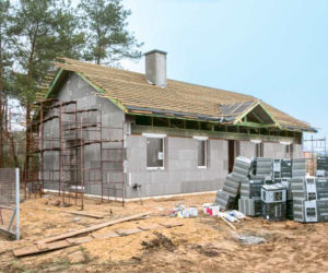

Szare płyty styropianowe pokryte białą farbą refleksyjną
Białą warstwę, która chroni szare płyty styropianowe przed nagrzewaniem, mają także płyty pokryte białą farbą refleksyjną.
Autor: AUSTROTHERM/ Materiały prasowe

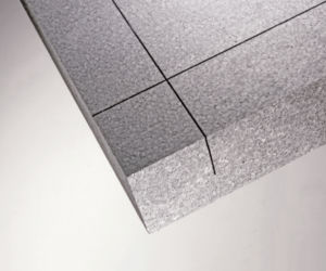

Płyty szarego styropianu
Na nasłonecznionej ścianie szare płyty styropianu mogą się bardziej nagrzewać niż białe. Aby zapobiec odkształceniom płyt od powstających naprężeń, niektórzy producenci fabrycznie je nacinają
Autor: SWISSPOR/ Materiały prasowe

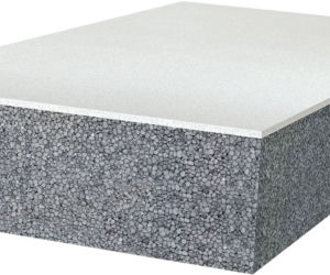

Szare płyty styropianowe z warstwą białego styropianu
Szare płyty z warstwą białego styropianu to materiał o niskiej lambdzie, który nie wymaga zacieniania ściany podczas montażu ocieplenia
