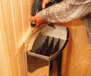

Piece do sauny mają niewielkie wymiary i łatwo je zamontować, posługując się instrukcją producenta

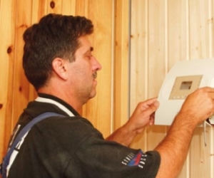

Jeśli panel sterujący nie jest wbudowany w piec, montuje się go na zewnątrz kabiny

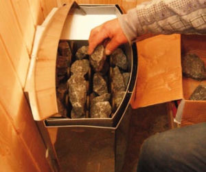

Kamienie należy ułożyć w pojemniku w taki sposób, aby przylegały do siebie i wystawały około 5 cm nad górną krawędź pieca

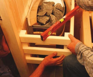

Ażurowa drewniana obudowa uchroni użytkowników sauny przed przypadkowym dotknięciem rozgrzanego piece, zwłaszcza w niewielkiej saunie

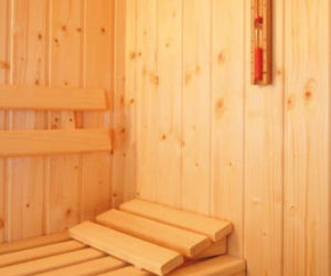

W saunie powinno się umieścić także czasomierz..

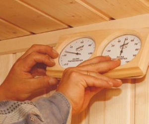

...oraz termometr i higrometr umożliwiające kontrolę parametrów kąpieli
