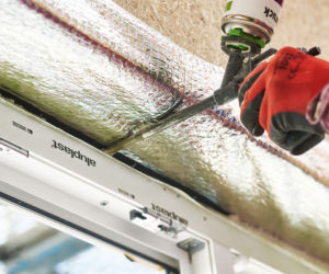

Piana poliuretanowa to najpopularniejszy materiał termoizolacyjny wykorzystywany podczas montażu stolarki otworowej

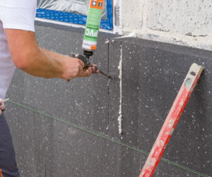

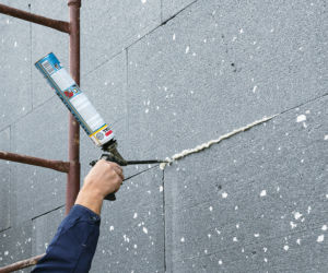

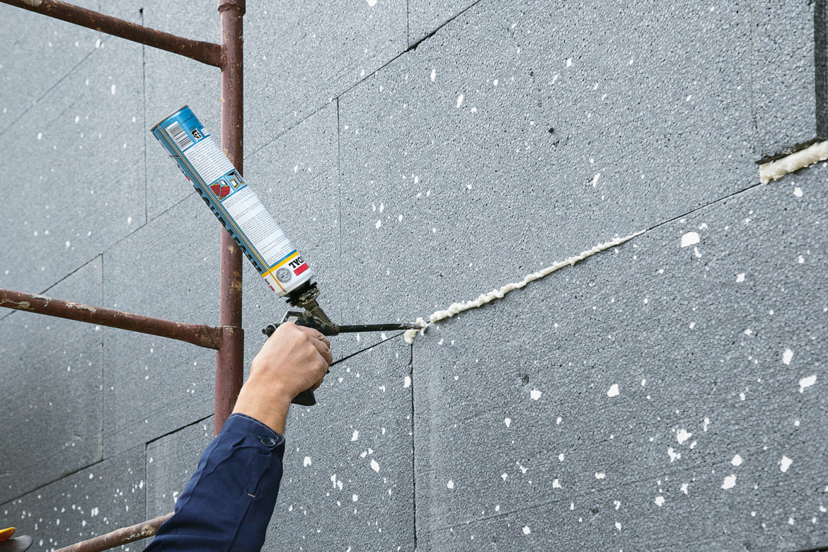

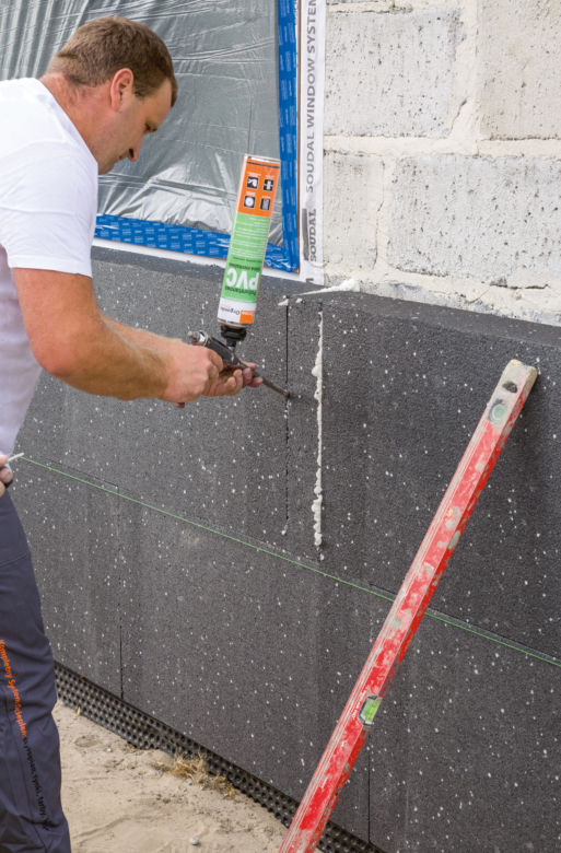

Aby wyeliminować liniowe mostki cieplne w warstwie ocieplenia, szczeliny między płytami styropianowymi wypełnia się niskoprężną pianą poliuretanową

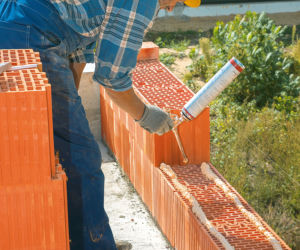

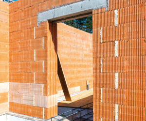

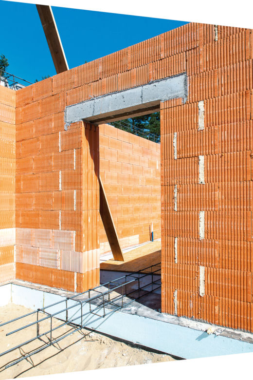

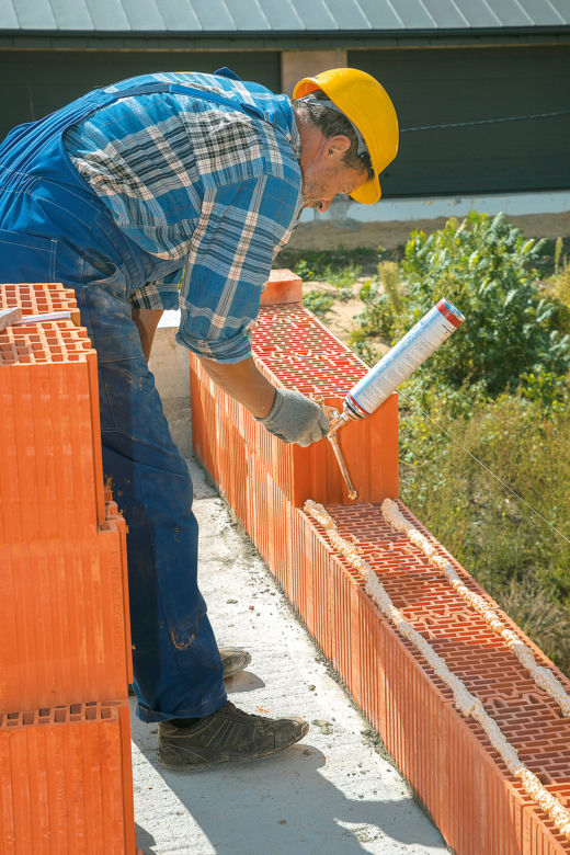

W niektórych systemach murowych piana jest wykorzystywana jako sucha zaprawa murarska

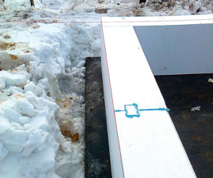

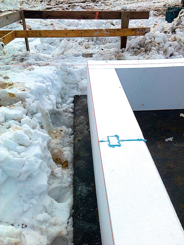

Pianę poliuretanową można też wykorzystać do mocowania elementów. Tu sklejono nią płyty tworzące wannę izolacyjną, w której betonowano płytę fundamentową

Po wypełnieniu płytkich szczelin muru pianką, a nie zaprawą murarską, nie ma ryzyka powstania mostków termicznych w miejscach, gdzie zestawiono docięte pustaki piórami

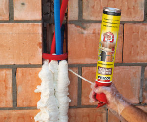

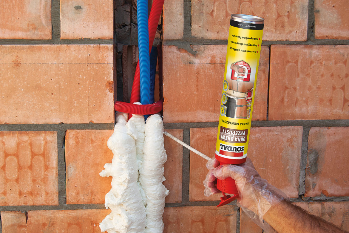

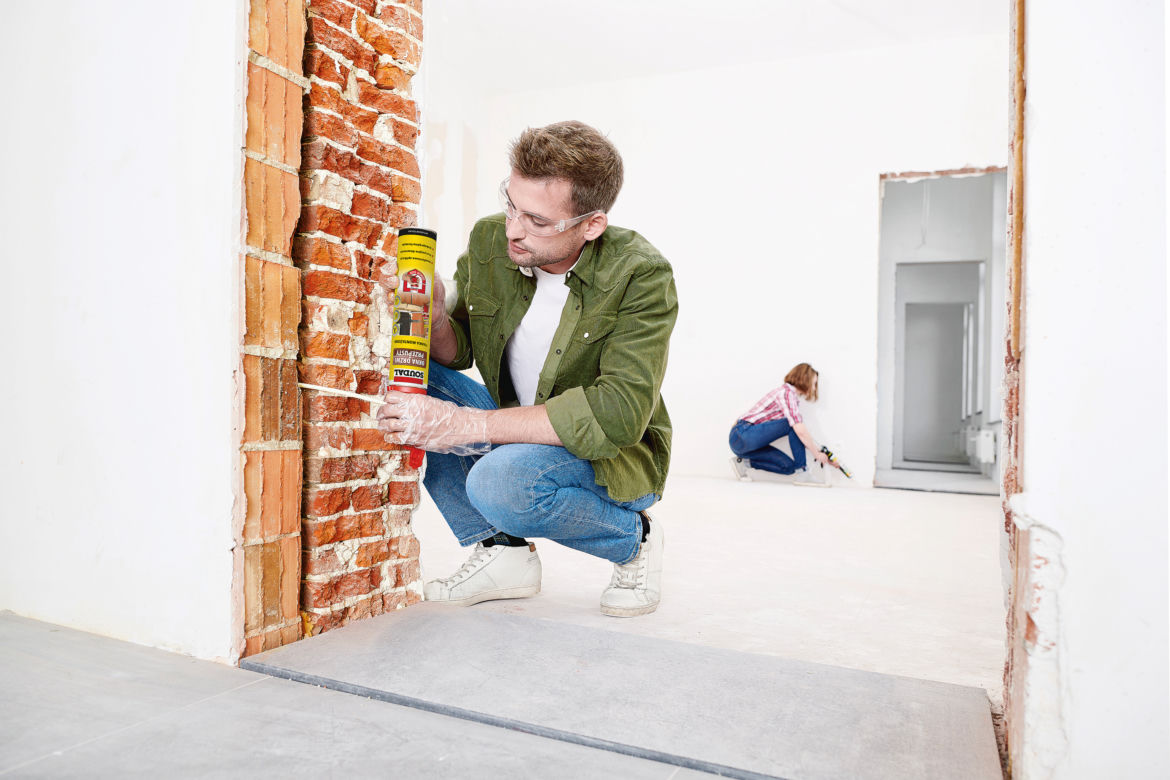

Delikatnie rozprężająca się piana szczelnie wypełni przestrzeń wokół przewodów instalacyjnych, zapewniając też izolację termiczną i akustyczną
Autor: SOUDAL/ Materiały prasowe

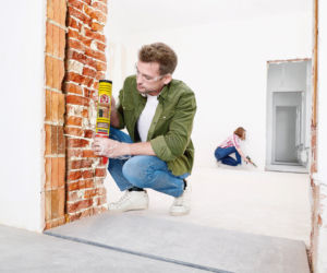

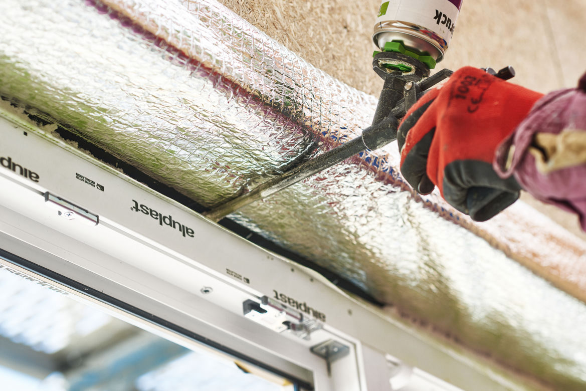

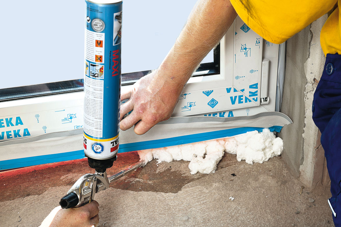

Nakładając pianę pistoletem, puszkę trzeba trzymać pionowo. Jego długie ramię ułatwia dokładne wypełnienie całej uszczelnianej przestrzeni
Autor: ALUPLAST/ Materiały prasowe

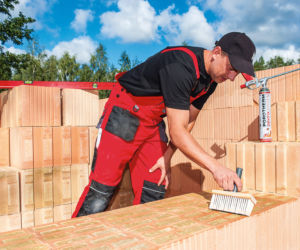

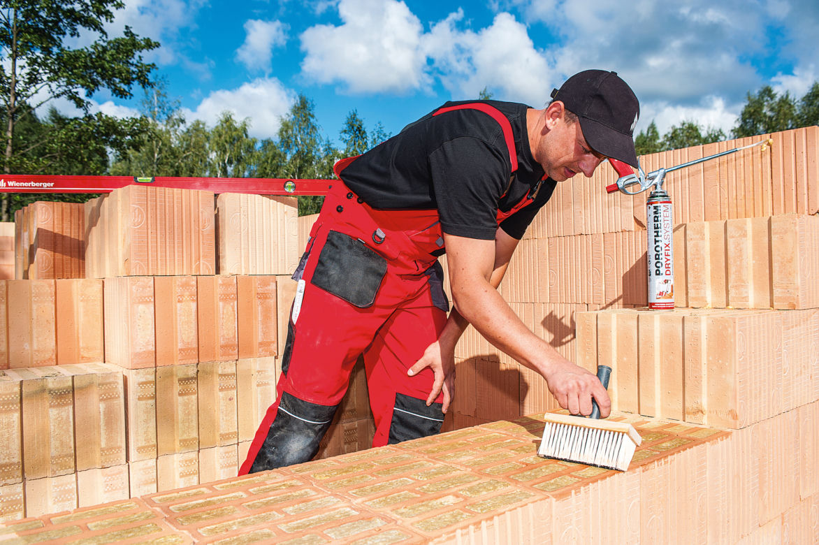

Przed nanoszeniem piany podłoże trzeba zwilżyć wodą. Daje to pewność, że piana się prawidłowo rozpręży
Autor: Wienerberger/ Materiały prasowe

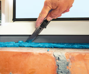

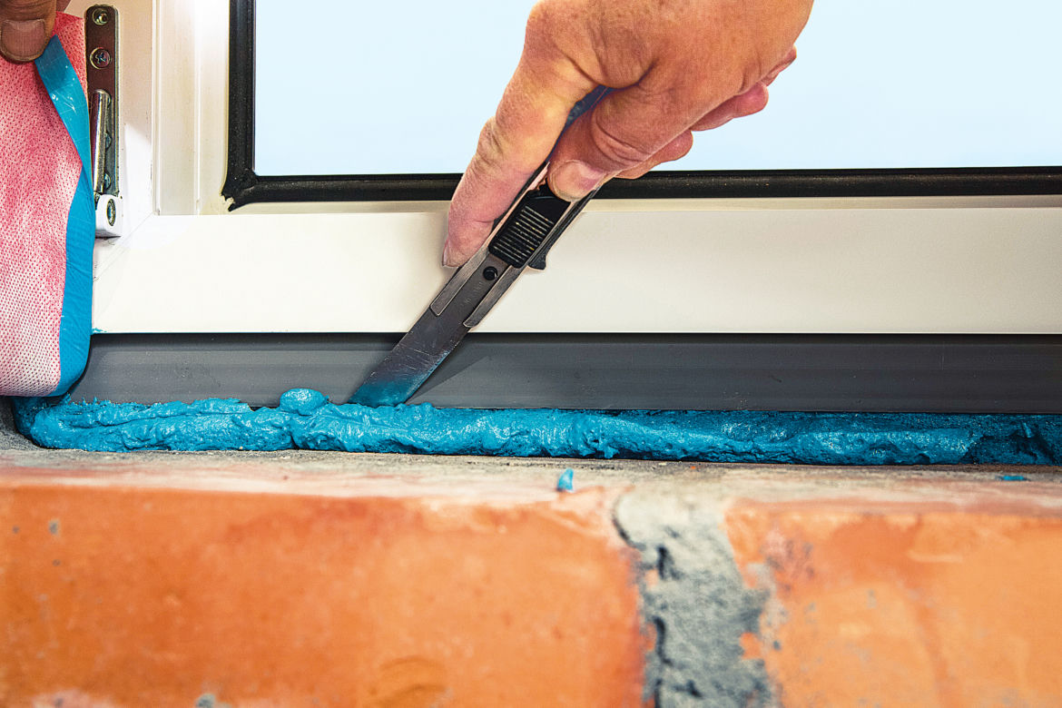

Po utwardzeniu piany (zazwyczaj po kilku godzinach) jej nadmiar delikatnie się odcina. Podczas dalszej obróbki osłania się ją warstwami wykańczającymi
