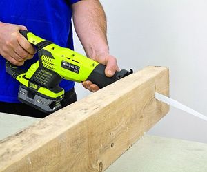

Cięcie drewna piłą szablastą
Stopa pozwala stabilnie oprzeć piłę o cięty materiał. Można ją regulować – wysuwając ją, skrócimy głębokość cięcia. Da się ją także ustawić pod kątem.

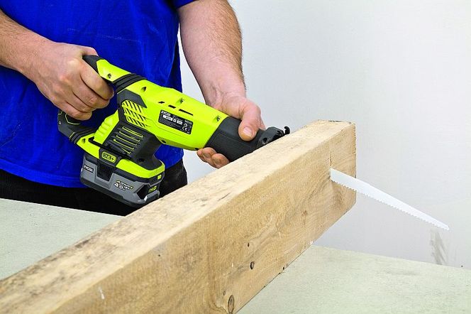

Długi brzeszczot do drewna umożliwi skracanie grubych krawędziaków. Piła szablasta okaże się więc bardzo pomocna przy pracach ciesielskich i stolarskich, gdzie zastąpi ręczną piłę płatnicę.
