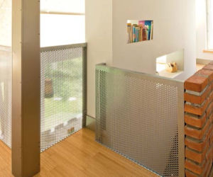

Pełna balustrada schody
Pełna balustrada oddzielająca hol pierwszej kondygnacji od biegu schodów została wymurowana z cegły ceramicznej i tradycyjnej zaprawy. Ustawiono ją na stropie. Z obliczeń konstrukcyjnych wynikało, że nie musi być zbrojona. Stalowe fragmenty balustrady są lekko przezierne. Zostały wykonane na zamówienie na podstawie szczegółowych rysunków. Są zrobione z zaginanych elementów z ocynkowanej blachy.
Autor: Andrzej Szandomirski

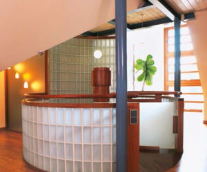

Do wymurowania balustrady użyto luksferów. Aby ściana z takich pustaków była stabilna, w spoinach umieszcza się stalowe łączniki w kształcie litery L, które kotwi się do żelbetowej konstrukcji schodów
