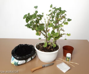

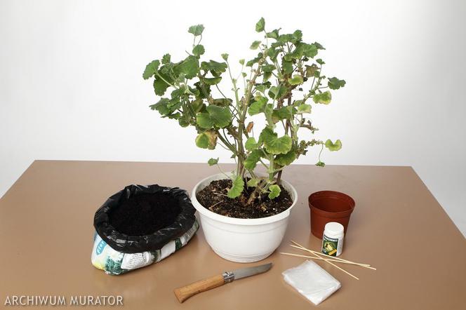

Do przygotowania sadzonek pelargonii przygotowujemy potrzebne materiały i roślinę mateczną, która wypuściła nowe pędy – z nich zrobimy sadzonki

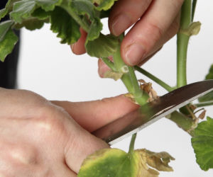

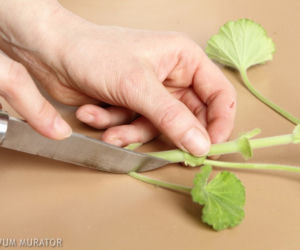

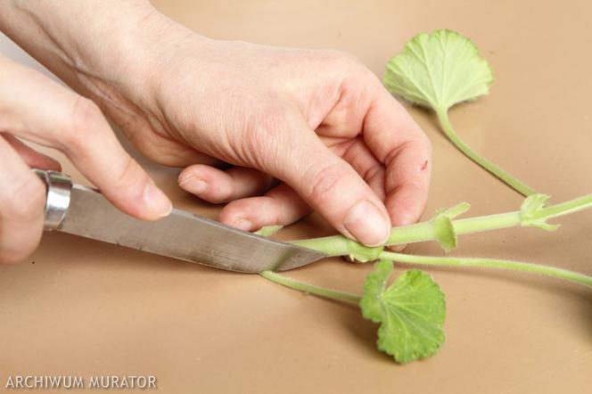

Pęd przeznaczony do sadzonkowania ucinamy poniżej trzeciej pary liści, pod zgrubieniem zwanym węzłem, ponieważ z tego miejsca wyrosną korzenie

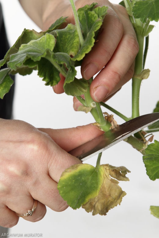

Usuwamy dolną parę liści oraz znajdujące się poniżej przylistki (są nie u wszystkich roślin). Pęd powinien być gładki

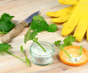

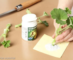

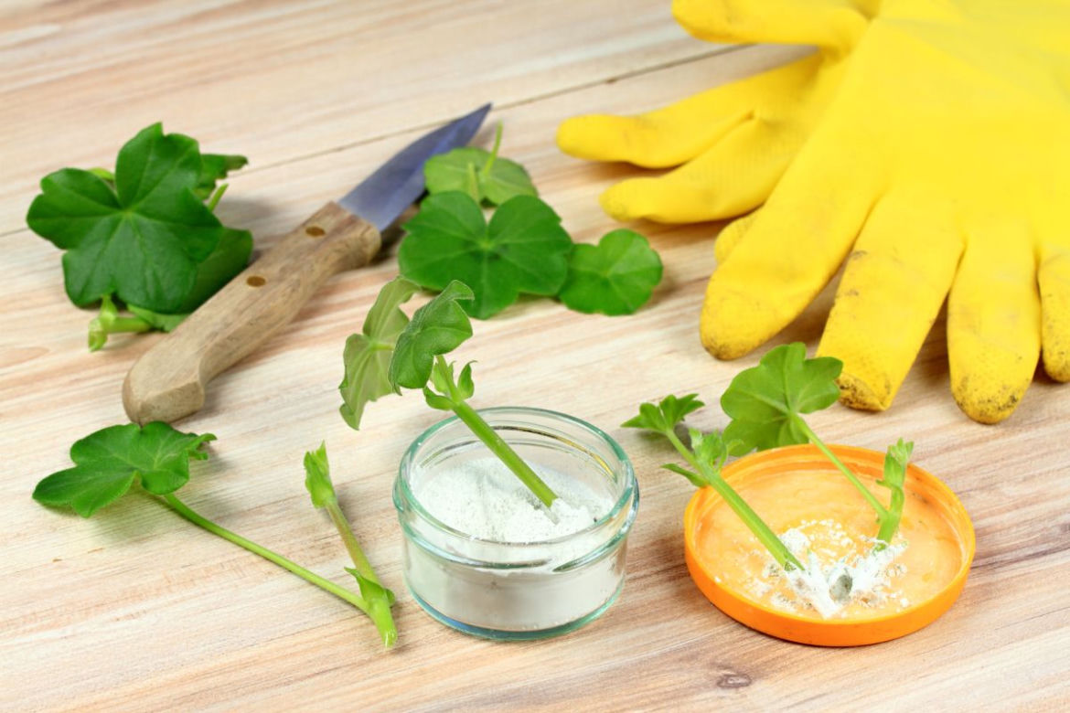

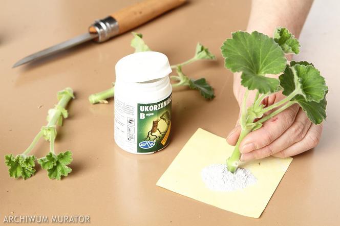

Koniec sadzonki zanurzamy w preparacie przyśpieszającym tworzenie korzeni

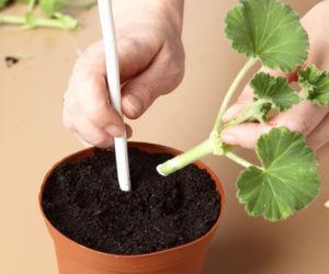

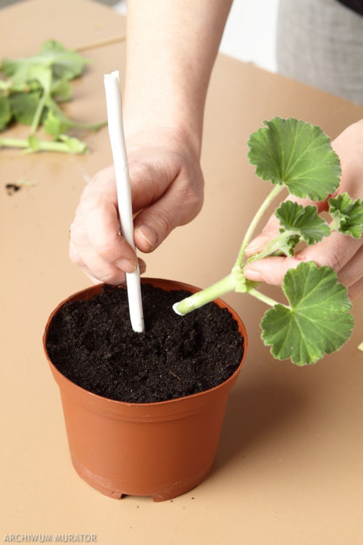

W podłożu, którym wypełniliśmy doniczkę, robimy patykiem otwór i umieszczamy w nim sadzonkę. Podlewamy ją delikatnym strumieniem wody

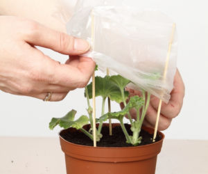

Sadzonkowanie pelargonii

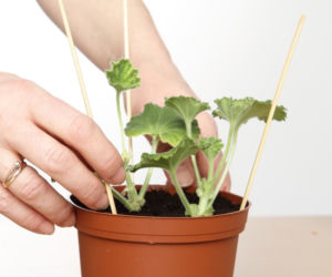

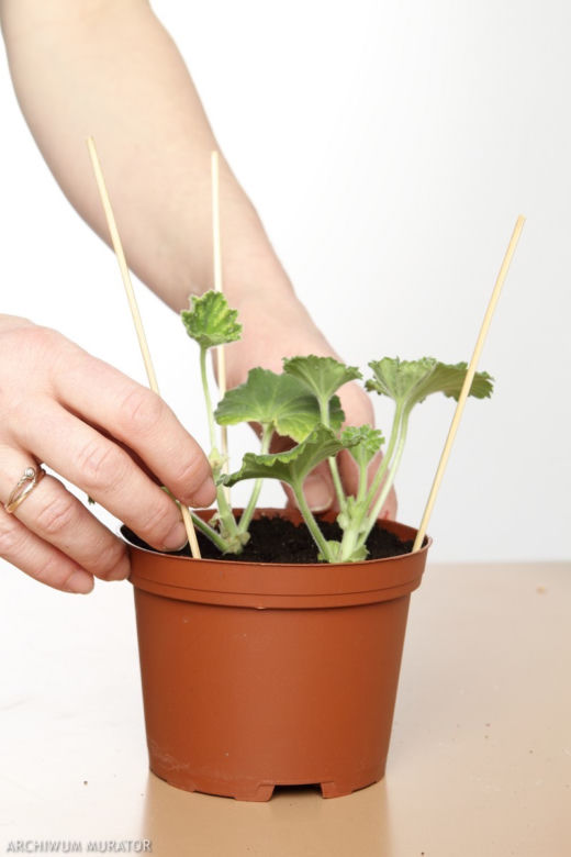

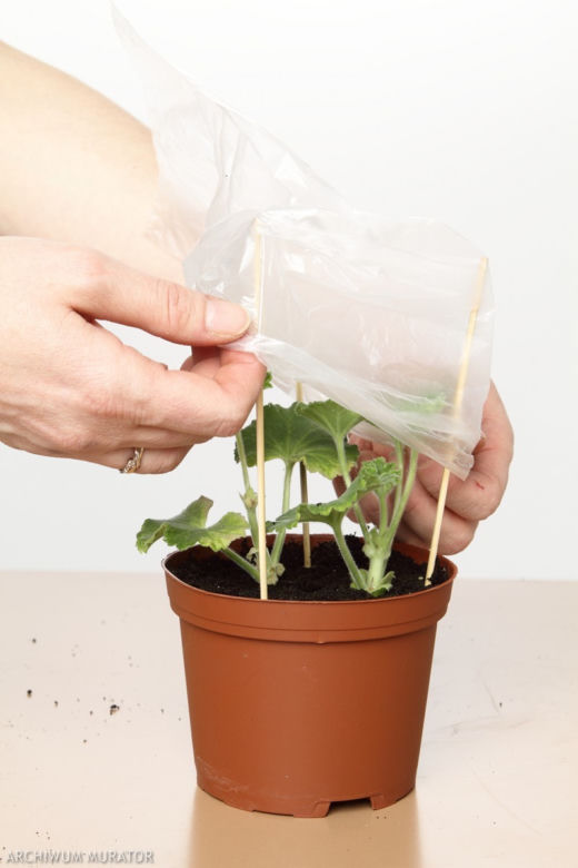

Wbijamy cienkie patyczki i wkładamy na nie worek foliowy, by zapewnić roślinie odpowiednią wilgotność
Ustawiamy ją w widnym i ciepłym pomieszczeniu. Co dwa-trzy dni na kilkanaście minut zdejmujemy folię, żeby przewietrzyć roślinę

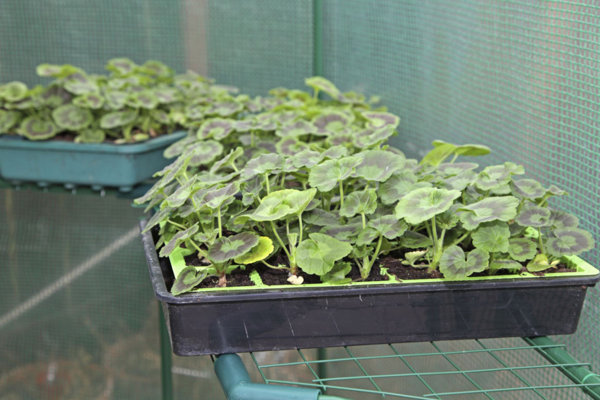

Po dwóch-trzech tygodniach sadzonki powinny się ukorzenić. Zdejmujemy folię i dalej pielęgnujemy rośliny

Dzięki zastosowaniu ukorzeniacza, sadzonki pelargonii szybciej wytworzą korzenie

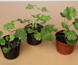

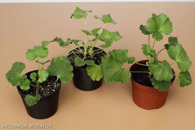

Sadzonki pelargonii przygotowuje się pod koniec lutego lub w marcu
