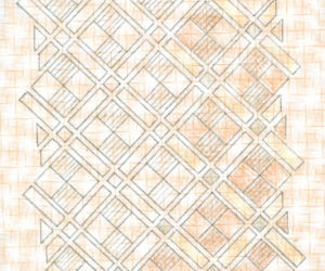

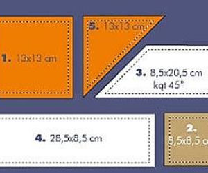

Do wykonania patchworkowej narzuty o wymiarach 160 x 200 cm potrzebne będą: - 18 bloków, każdy złożony z dwóch kwadratów w pasy i dwóch w kolorze pomarańczowym (szablon nr 1) - 17 kwadratów w kolorze oliwki (szablon nr 2), - 38 pasków w kolorze kremowym (szablon nr 4), - 10 pasków ze skosem, kremowych (szablon nr 3), - 10 trójkątów w kolorze pomarańczowym (szablon nr 5), - 4 pasy w kolorze kremowym o wymiarach 170x25 cm, - tkaniny w kolorze kremowym o wymiarach 170 x 210 cm. Wszystkie wymiary szablonów zawierają dodatki na szwy (0,7 cm).

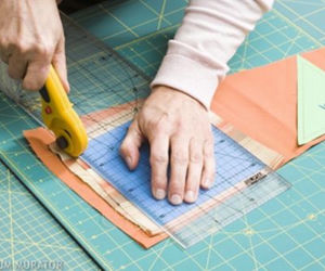

Przygotowujemy papierowe szablony oznaczone numerami od 1 do 5. Posługując się nimi, wycinamy kolejno z tkaniny potrzebne elementy wzoru.

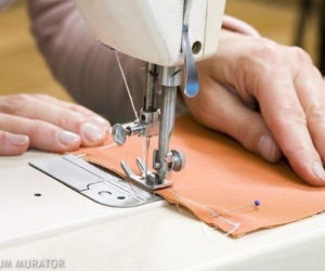

Zszywamy każdy z bloków patchworku z czterech kwadratów (szablon nr 1), dwóch pomarańczowych i dwóch pasiastych. Każdą parę kwadratów zszywamy, zaczynając stębnowanie 0,7 cm od brzegu.

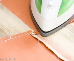

Rozprasowujemy brzegi.

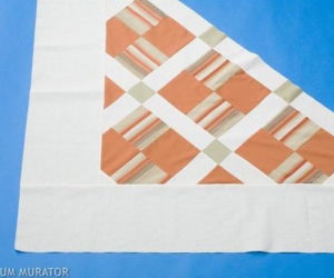

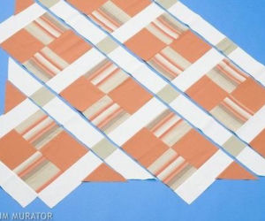

Bloki łączymy za pośrednictwem kremowych pasów wyciętych z szablonu nr 4 i połączonych z oliwkowymi kwadratami (szablon nr 2). Po zszyciu wszystkich elementów odcinamy wystające części materiału.
Patchwork
Patchwork
Doszywamy obramowanie kapy z czterech kremowych pasów długości 170x25 cm, zaczynając od dwóch dłuższych boków.

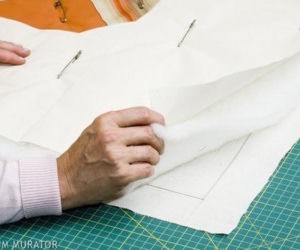

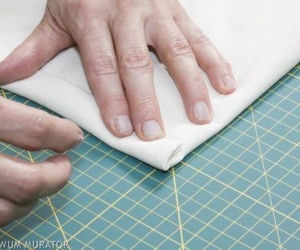

Łączymy trzy warstwy patchworku, rozkładając najpierw spodnią (z kremowego materiału), na niej piankę, a następnie górną, wzorzystą część narzuty. Spodnia warstwa powinna być o 5 cm większa od wierzchniej. Całość fastrygujemy

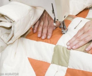

Zwijamy brzegi, formując wąską zakładkę, którą spinamy agrafkami i stębnujemy.
Patchwork
Patchwork
Narzutę należy przepikować maszynowo.

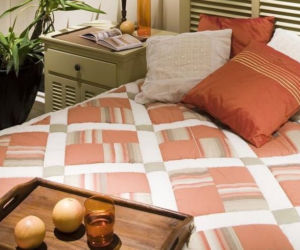

Gotowa narzuta
