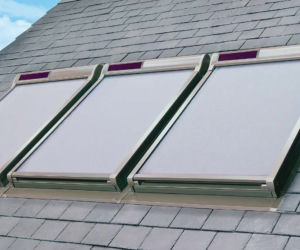

Solarne osłony do okien dachowych

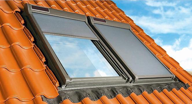

Bateria solarna jest zintegrowana z kasetą, do której zwija się markiza

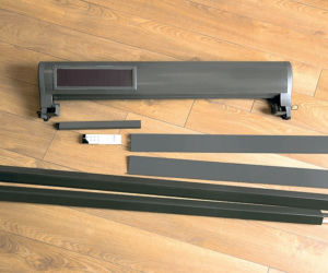

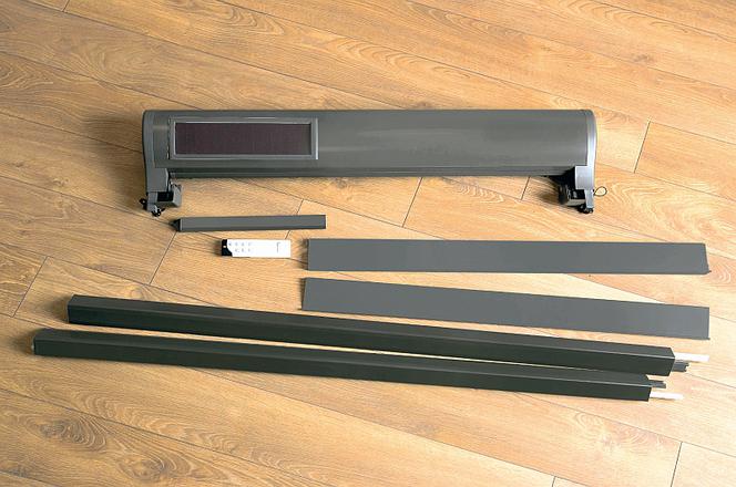

Gdy kupujemy markizę dachową AMZ Solar, w zestawie są kaseta z nawiniętą tkaniną z włókna szklanego pokrytego PCW, dwie podstawy montażowe do wyboru, dwie prowadnice, pakiet baterii i pilot

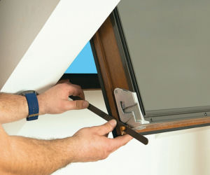

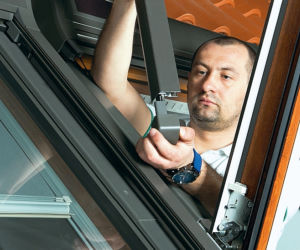

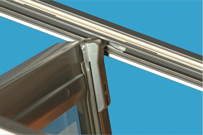

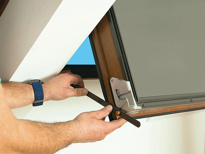

Aby zamontować markizę, nie musimy demontować skrzydła okiennego. Wystarczy je obrócić do tak zwanej pozycji do mycia, czyli zewnętrzną stroną do środka, i zablokować za pomocą zaczepu wyjętego z kasety markizy

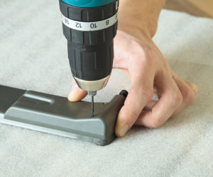

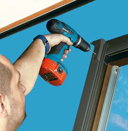

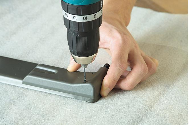

Ze skrzydła zdejmujemy dolne blachy osłonowe i dokręcamy do nich dolne uchwyty montażowe markizy

Skręcone prowadnice i uchwyty ponownie przykręcamy do skrzydła okiennego

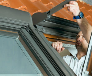

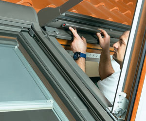

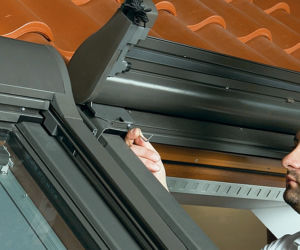

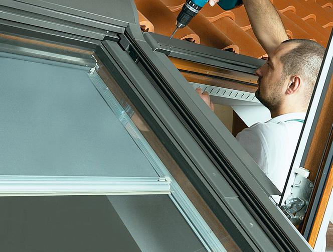

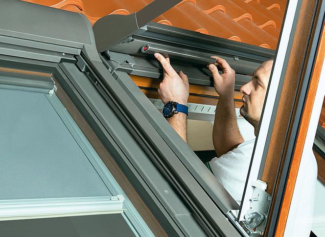

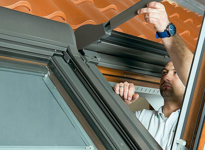

Następnym krokiem jest zamontowanie kasety markizy. Na górnym fragmencie ramy okiennej, czyli na kapturze, mocujemy podstawę montażową kasety
Montaż markizy solarnej
Zakładamy na nią kasetę markizy, a następnie mocujemy ją za pomocą dwóch lub trzech wkrętów

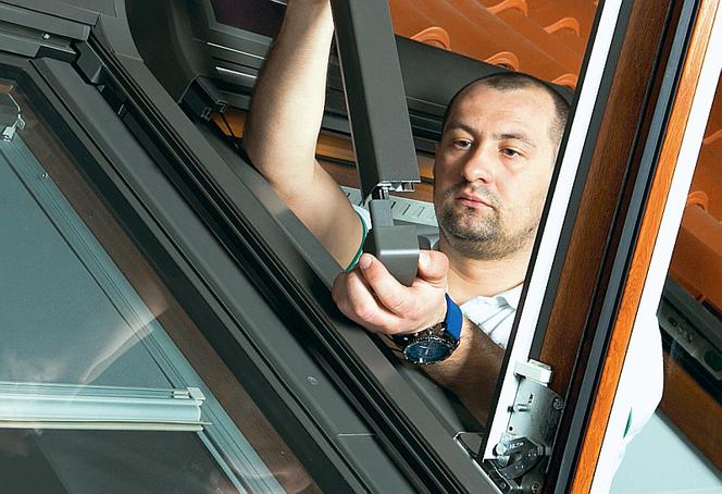

Wyciągamy z kasety sznurki i rozwijamy je. Wsuwamy narożniki na odpowiednie prowadnice (prawą i lewą), zwracając uwagę na to, aby nie zaciąć sznurków

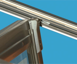

Później wpinamy zamocowany na skrzydle dolny uchwyt markizy w suwak znajdujący się w prowadnicy

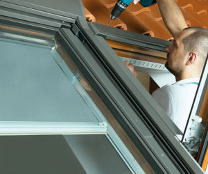

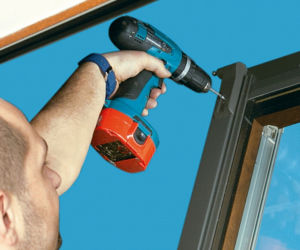

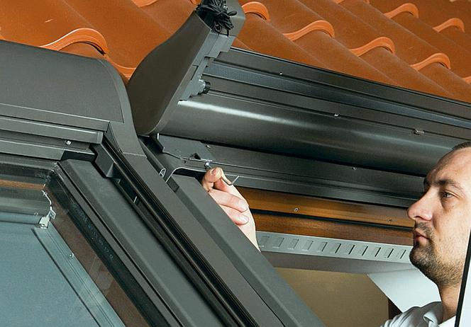

Prowadnice wsuwamy w boczne elementy kasety, uważając, aby nie zaciąć sznurków. Następnie przykręcamy prowadnice do kasety

Na końcu podłączamy baterię i dokręcamy ją do kasety markizy

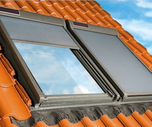

Z markizy AMZ Solar możemy korzystać zaraz po jej zamontowaniu
