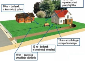

Naziemny zbiornik oleju
Zbiornik oleju można ustawić na ziemi, zachowując minimalną określoną w przepisach odległość od innych obiektów na działce.

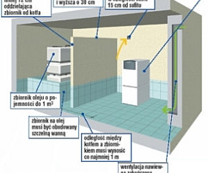

Zbiornik oleju w kotłowni
Małe zbiorniki o pojemności do 1 m³ można ustawić w tym samym pomieszczeniu co kocioł, zachowując odpowiednie środki ostrożności.
