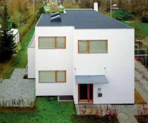

Okno połaciowe z podstawą. Rozwiązanie wykorzystujące okna połaciowe do oświetlenia wnętrz pod dachem płaskim proponuje większość producentów okien dachowych. Polega ono na zamontowaniu okna w specjalnej podstawie umieszczanej na dachu. Prostokątna rama ze skośną górną płaszczyzną umożliwia zamontowanie w niej okna pod kątem 15-19° w stosunku do połaci dachu. Konstrukcja wystaje nieco ponad jego płaszczyznę, od wewnątrz okno jest zamontowane pod kątem we wnęce odzwierciedlającej kształt podstawy. Zapewnia to szczelność i dobre parametry termoizolacyjne: skrzynkowa podstawa wykonana jest zwykle z drewna pokrytego materiałem termoizolacyjnym, a okno łączy się z obudową za pomocą kołnierza uszczelniającego. W podstawie można zamontować okno obrotowe i uchylno-obrotowe, otwierane ręcznie i sterowane radiowo. Rozwiązanie to pozwala na zamontowanie pojedynczego okna o standardowych wymiarach w jednej podstawie, ale konstrukcje można również montować obok siebie, zachowując odległość 30 cm.

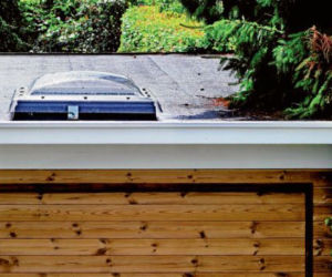

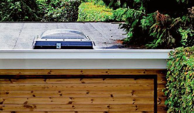

Okno pod kopułą. Przestrzeń pod płaskim dachem może być doświetlona przeszkleniami w formie świetlików. Mają one kształt wystających ponad płaszczyznę dachu kopuł lub piramid o ściankach nachylonych pod kątem 20-45°. Świetliki mogą być wykonane z przezroczystych tworzyw sztucznych: poliakrylu lub poliwęglanu, albo ze szkła klejonego. Są też okna do płaskich dachów składające się z dwóch części: zewnętrznej, chroniącej okno przed deszczem i śniegiem, która przypomina świetlik w kształcie kopuły, oraz okna wewnętrznego. W suficie pomieszczenia powstaje wnęka z poziomo zamontowanym oknem. Okna te mają wysoką wytrzymałość (kopuła może wytrzymać ciężar nawet do 250 kg śniegu) oraz doskonałe parametry termoizolacyjne (wyposażone są w szyby energooszczędne). Dostępne są okna w różnych wymiarach – te w kształcie kwadratu mogą mieć od 60x60 cm do 120x120 cm, są w wersji otwieranej i nieotwieranej. Można wybrać wersję z kopułą matową lub przezroczystą.
