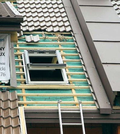

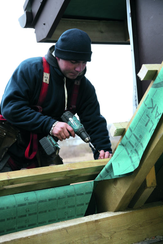

Kiedy wyznaczysz położenie okna na połaci, od strony poddasza nacina się membranę dachową wzdłuż przekątnych otworu. Środkowy fragment jest niepotrzebny, ale wzdłuż boków otworu zostawia się pasy, które będą uszczelniały przestrzeń między elementami więźby a oknem. Trzeba też wyciąć fragmenty łat, które znajdują się w świetle otworu okiennego. Wielkość otworu zależy od rozmiaru okna: do jego szerokości dodaje się 4-6 cm, a do wysokości – 4,5 cm
Autor: Andrzej T. Papliński
Wycinanie łat
Wycinanie łat

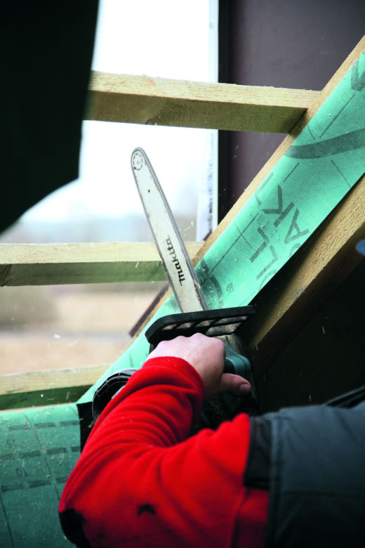

Po wycięciu w otworze okiennym membrany dachowej wycina się z niego fragmenty łat

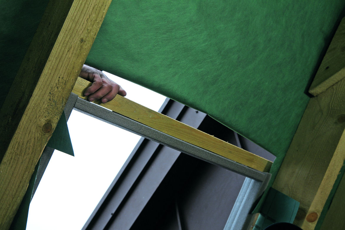

Mocowanie łat montażowych

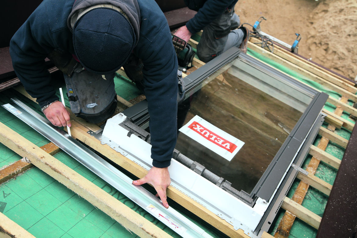

Na dole otworu wstawia się łatę montażową, do której będzie mocowane okno. Powinna się ona znaleźć w odpowiednim położeniu względem pokrycia oraz tak, aby podczas wykańczania skosów poddasza wnękę pod oknem można było wyprofilować pionowo

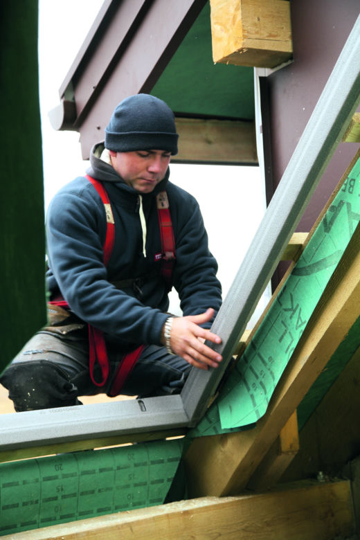

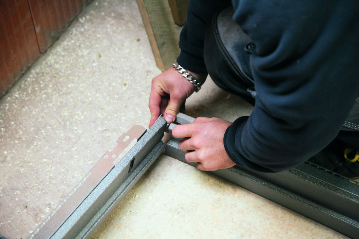

Montaż ramy termoizolacyjnej
Rama termoizolacyjna jest dopasowana rozmiarem do konkretnego okna. Tworzą ją cztery elementy, które przed montażem łączy się na wcisk z charakterystycznym kliknięciem

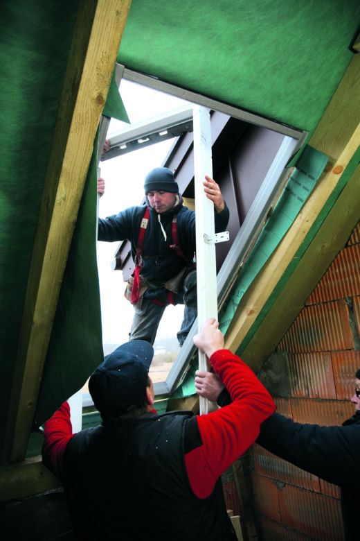

Po wstawieniu w otwór okienny rama wypełnia przestrzeń między konstrukcją a ramą okienną

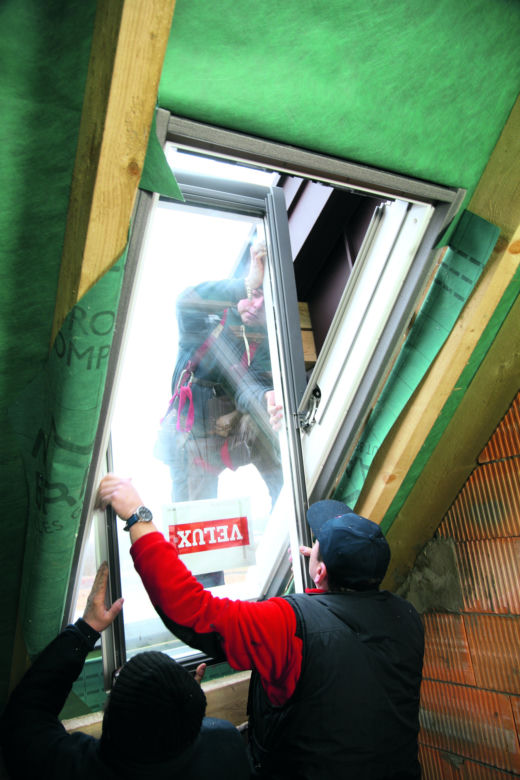

Wstępny montaż skrzydła okiennego
 Kątowniki montażowe przykręca się wstępnie do łat montażowych i krokwi. Kolejnym etapem jest założenie skrzydła

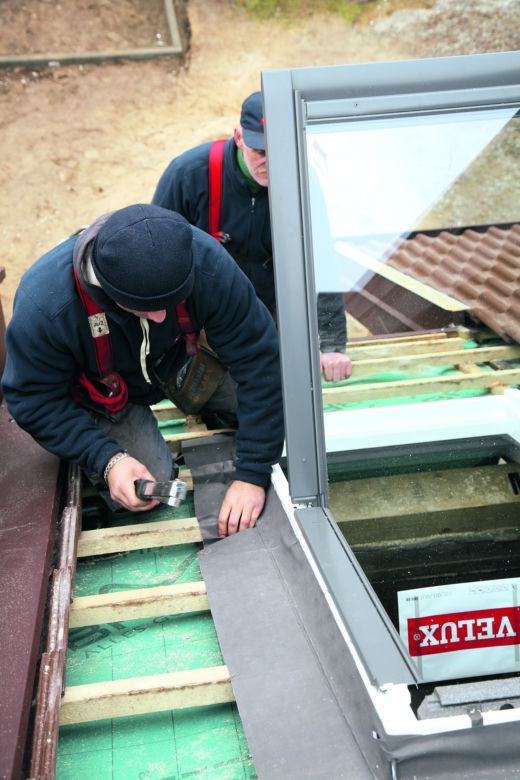

Mocowanie rynienki odprowadzającej wodę
W komplecie z ramą izolacyjną jest rynienka odprowadzająca wykroploną wodę. Musi mieć spadek na jedną stronę okna. Aby zamontować rynienkę pod lekkim skosem, trzeba wyciąć fragmenty kontrłat

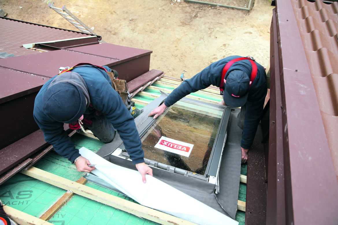

Fartuch przeciwwilgociowy
W komplecie z ramą izolacyjną jest też fartuch przeciwwilgociowy. Pozwala on szczelnie połączyć okno z membraną dachową

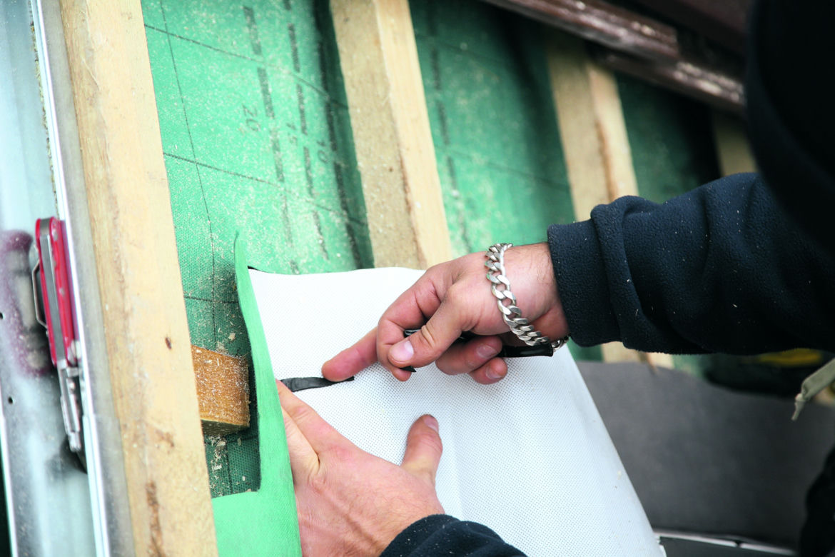

Łączenie membrany z fartuchem
Nad oknem trzeba dociąć membranę i połączyć ją z fartuchem sklejając je dokładnie taśmą dwustronnie klejącą

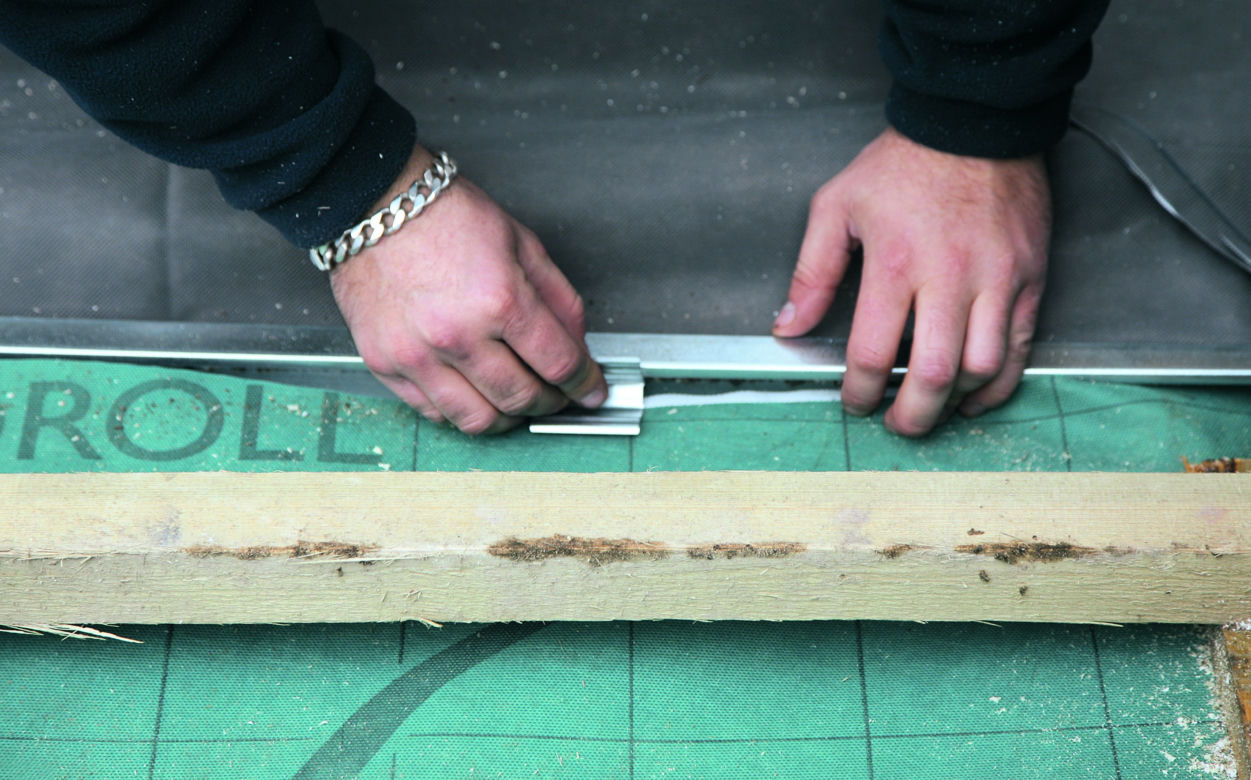

Klipsy przy rynience odwadniającej
Ten styk trafia do rynienki odwadniającej, a jej drożność gwarantują klipsy dociskające membranę do dołu profilu

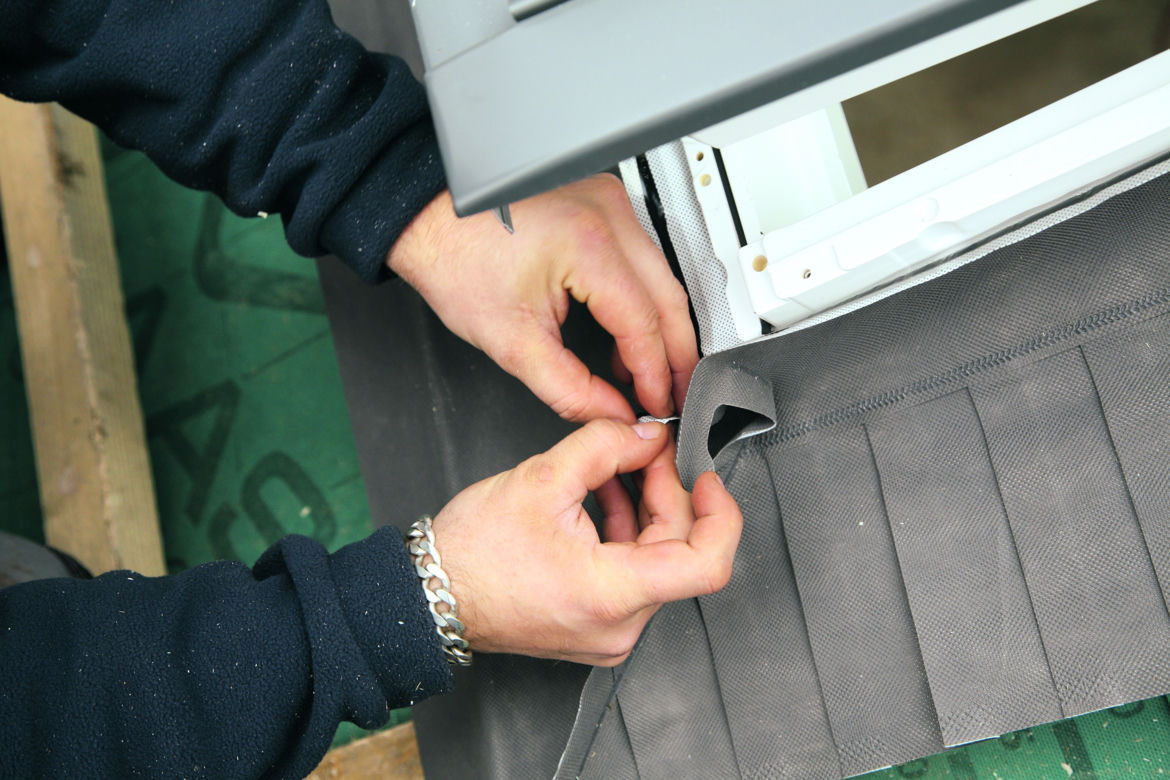

Łączenie fartucha z ramą okna
Podklejenia wymagają także narożniki fartucha. Szczelne przyleganie fartucha do ramy okiennej zapewnia samoprzylepna uszczelka
Otulanie łat fartuchem
Boki fartucha służą również do otulenia łat. Przymocowuje się go do nich zszywaczem dekarskim

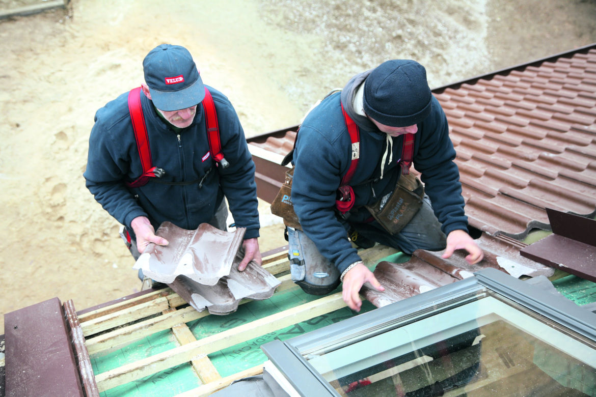

Układanie dachówek pod oknem
Zanim rozpocznie się montaż kołnierza uszczelniającego, trzeba ułożyć pod oknem pas dachówek. Niektóre typy kołnierzy wymagają docięcia górnej fali dachówek

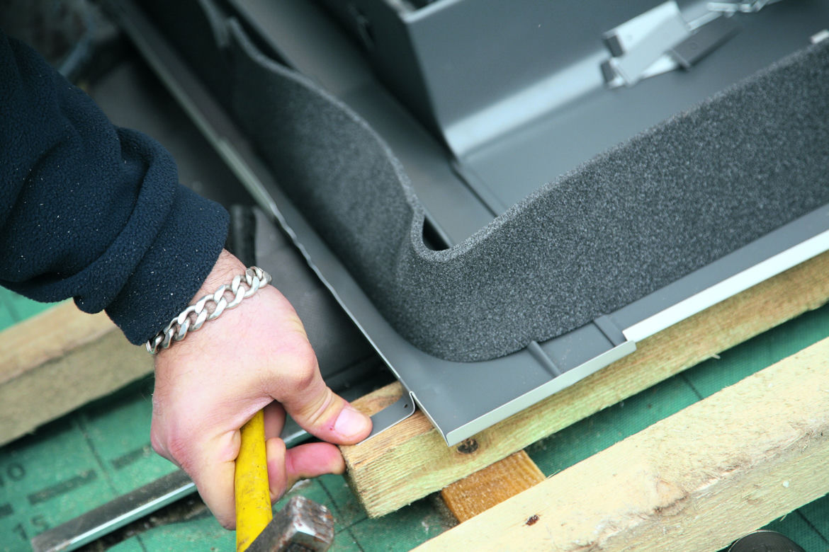

Mocowanie kołnierza
Mocowanie kołnierza

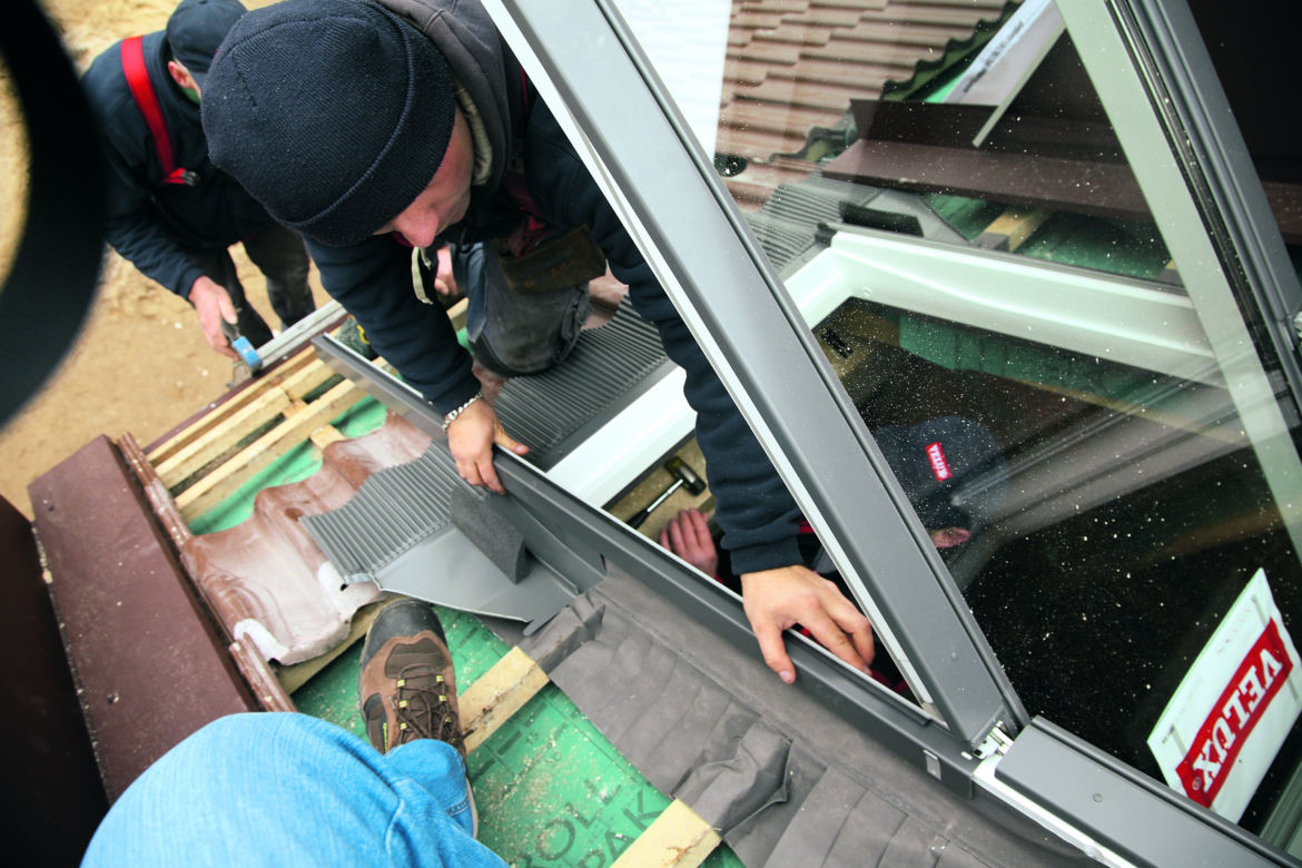

Kołnierz ma cztery elementy. Montaż rozpoczyna się od elementu dolnego. Elastyczną część kołnierza profiluje się tak, aby ściśle przylegała do pokrycia

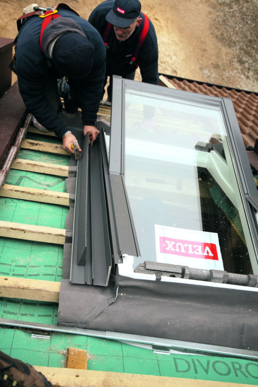

Oblachowanie ościeżnicy
Następnie na boki ościeżnicy nakłada się oblachowanie, które mocuje się na wcisk, bez użycia wkrętów. To zapewnia szczelność połączenia

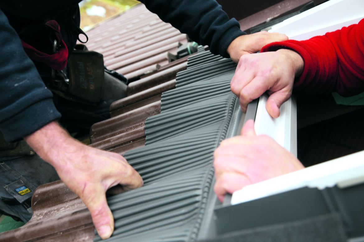

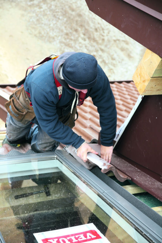

Układanie dachówek
Układanie dachówek
Boki kołnierza osłaniają dachówki docięte na wymiar. Pod nimi znajdują się kliny izolacyjne zabezpieczające przed podwiewaniem przez wiatr . wody deszczowej pod pokrycie. Po zamontowaniu okna pozostaje wykończenie wnęki okiennej od strony poddasza
