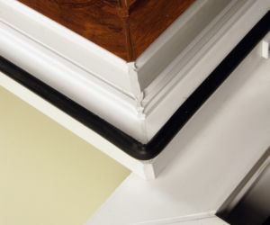

Profile okienne
Profile okienne
Dzięki właściwej obróbce złącza ciosowego uszczelka dobrze do niego dolega
Autor: Piotr Mastalerz

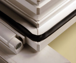

Profile okienne
Profile okienne
Wypływka w złączu ciosowym będzie przyczyną nieszczelności okna

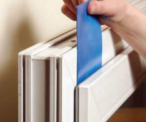

Profile okienne
Profile okienne
Choć okno jest zamknięte, między to skrzydło a ościeżnicę można włożyć kartkę. Przyczyną jest złe zamocowanie zaczepu
