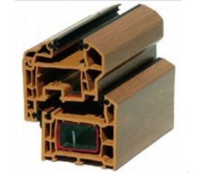

Kolor profilu dobiera się najczęściej tak, aby był podobny do okleiny – dzięki temu na powierzchni nie widać zarysowań, a po otwarciu okna całość wygląda jednolicie

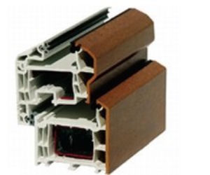

Można zastosować profile z koekstrudowaną ścianką – profil pozostaje wówczas biały, tylko pod okleiną jest barwiony, aby w razie uszkodzenia okleiny rysy były mniej widoczne

Jeśli okleina ma być tylko z jednej strony, a z drugiej okno ma być białe, często stosuje się białe profile, ale wówczas spod okleiny prześwitują wszystkie zarysowania

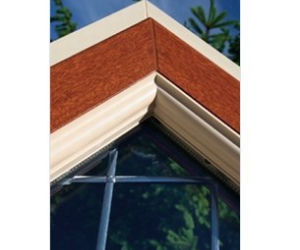

Skrzydło okienne nie musi być jednokolorowe – można zastosować okleinę tylko na jego części, uzyskując bardzo ciekawy efekt

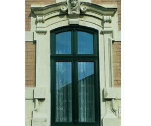

Nakładki stylizujące są pokrywane taką samą okleiną jak profile, dzięki czemu okna sprawdzają się również w budynkach w stylu retro
