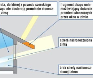

Zbyt szeroki umieszczony nisko nad oknami okap uniemożliwia dotarcie promieni słońca do wnętrza domu. W ten sposób traci się możliwość ogrzewania pomieszczeń darmową energią słoneczną. W związku z tym koszty ogrzewania są nawet o kilkanaście procent wyższe niż w domu bez okapu.

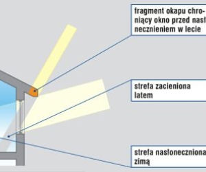

Zimą promienie słońca padają na ziemię pod znacznie mniejszym kątem niż latem. Możliwe jest więc takie dopasowanie szerokości okapu i jego wysokości nad oknem, by było ono całkowicie zacienione latem, za to by zimą promienie słońca ogrzewały wnętrze domu.
