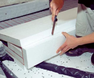

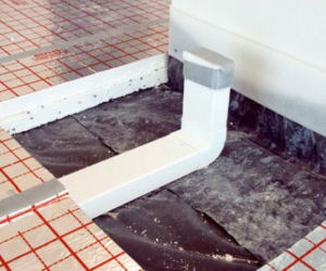

Przed położeniem podkładu podłogowego, trzeba wykonać wszystkie instalacje. Płyty styropianu układanego warstwowo należy dociąć tak, żeby rury instalacji wodnej lub kanalizacyjnej były w nim zagłębione.

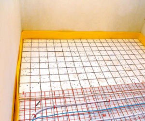

Jako wierzchnią warstwę można wykorzystać płyty styropianu z naklejoną folią izolacyjną odbijającą promieniowanie cieplne.

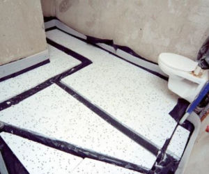

Termoizolacji nie układa się w miejscach, w których przewiduje się szczególne obciążenia, na przykład pod kominkiem.

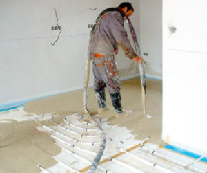

Beton gęstoplastyczny trzeba wyrównać i zatrzeć pacą. Zawiera on znacznie więcej wody niż wylewka z miksokreta, więc będzie sechł dłużej.

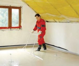

Półpłynny jastrych z anhydrytu trzeba odpowietrzyć, sztangując go w dwóch kierunkach. W masie są ustawione repery z zaznaczonym poziomem, do którego należało wylać mieszankę (fot. BAUMIT).
