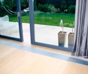

Ogrzewanie kanałowe. Jak zamontować grzejnik kanałowy?
Grzejnik kanałowy
Grzejniki kanałowe umieszczone w podłodze pod oknem świetnie spełniają swoją funkcję, a jednocześnie wyglądają estetycznie

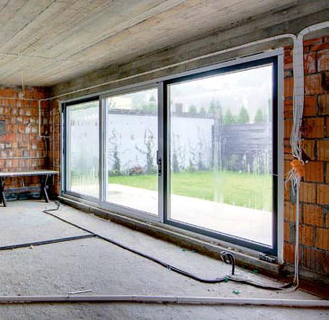

Ogrzewanie kanałowe
Do miejsca przeznaczonego na budowę kanału trzeba doprowadzić instalację wodną do zasilenia grzejnika i ewentualnie elektryczną do sterowania temperaturą

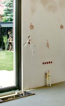

Ogrzewanie kanałowe
Sterownik do kontrolowania temperatury grzejnika lub pracy wentylatora może być zamontowany na ścianie

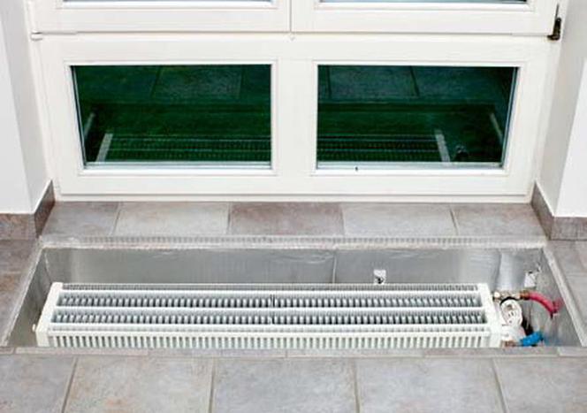

Ogrzewanie kanałowe
Wannę z grzejnikiem można wstawić dopiero podczas wykonywania posadzki

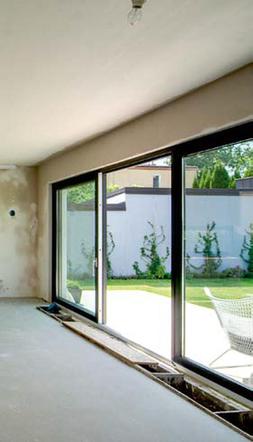

Ogrzewanie kanałowe
Przed wykonaniem podkładu podłogowego kanał należy zaszalować i wstawić rozpórki, aby masa betonu go nie odkształciła

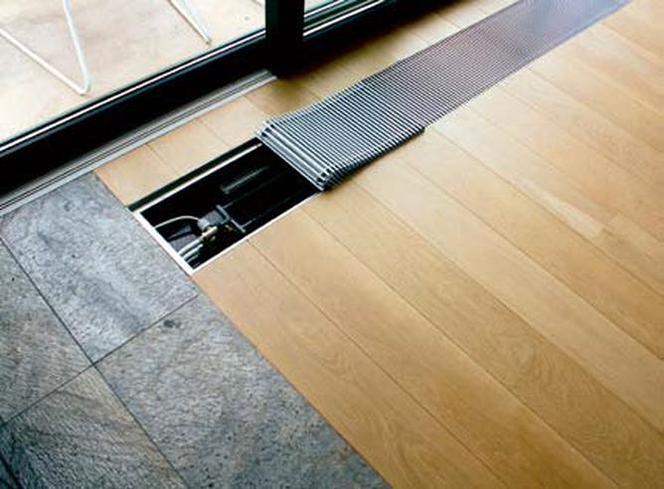

Ogrzewanie kanałowe
Wannę przykrywa się podestem, który jest stały albo zwijany
