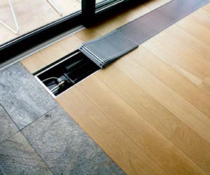

Ogrzewanie kanałowe
Ogrzewanie kanałowe

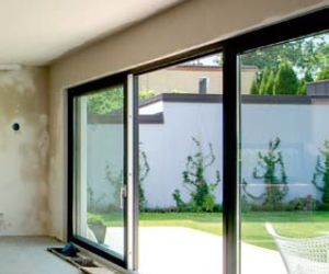

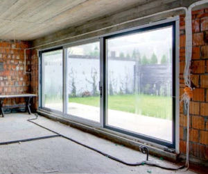

Do miejsca przeznaczonego na budowę kanału trzeba doprowadzić instalację wodną do zasilenia grzejnika i ewentualnie elektryczną do sterowania temperaturą

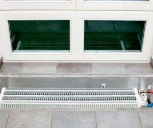

Ogrzewanie kanałowe
Ogrzewanie kanałowe

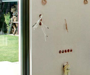

Sterownik do kontrolowania temperatury grzejnika lub pracy wentylatora może być zamontowany na ścianie

Przed wykonaniem podkładu podłogowego kanał należy zaszalować i wstawić rozpórki, aby masa betonu go nie odkształciła
