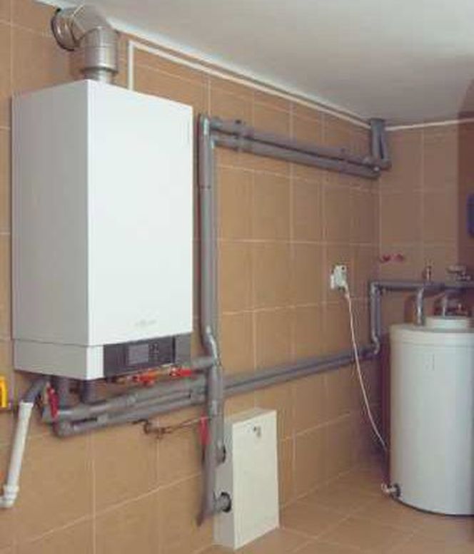

Kotły wiszące są praktyczniejsze niż stojące, ale zasobnik c.w.u. dużej pojemności (powyżej 50 l) w ich obudowach się nie mieści. To nie problem, gdy można przeznaczyć na niego miejsce obok

Gdy kocioł na wegiel jest jeszcze w dobrym stanie, mozna rozwazyc zamontowanie w nim palnika gazowego, ale taka przeróbka ma sens jedynie w urzadzeniach duzej mocy. W domu jednorodzinnym prosciej i taniej jest wymienic cały kocioł

Współprace nowoczesnego kotła ze stara instalacja umozliwia wymiennik płytowy oddzielajacy ja hydraulicznie od obiegu wody przez kocioł

Jedną z zalet kotła gazowego jest to, że potrzebuje niewiele miejsca. Gdy ma zamkniętą komorę spalania, można go zainstalować niemal w każdym wentylowanym pomieszczeniu o wysokości co najmniej 1,9 m (w przypadku modernizacji) i kubaturze nie mniejszej niż 6,5 m3

Koncentryczny przewód powietrzno- -spalinowy ułatwia rozwiązanie problemu brakującego przewodu kominowego. Jeśli moc kotła nie przekracza 21 kW, wylot przewodu wyprowadzonego przez ścianę nie musi być umieszczony nad dachem domu. Wystarczy go zakończyć 0,5 m od niej
