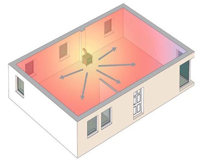

Piec kominkowy o dobrze dobranej mocy, ustawiony w centralnym punkcie domu o otwartym układzie pomieszczeń, może być dla niego jedynym źródłem ciepła

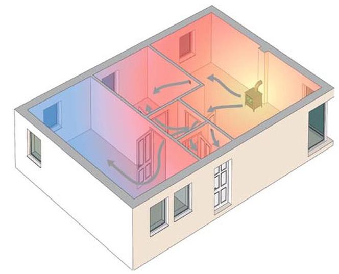

W domu podzielonym licznymi ścianami działowymi ciepło nie może się rozchodzić swobodnie i nie jest w stanie ogrzać całej kondygnacji. Im dalej od kozy, tym chłodniej
