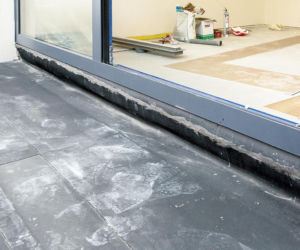

Na wylewce cementowej wyprofilowanej z odpowiednimi spadkami w stronę wpustu tarasowego ułożono hydroizolację z folii EPDM. Wywinięto ją na próg drzwi tarasowych, aby w razie awarii odpływu (gdy na przykład zatka się liśćmi) woda nie dostała się do pomieszczenia

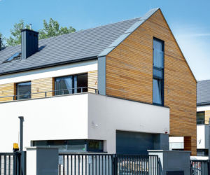

Odwodnienie przez wpusty tarasowe. Projekt: Pracownia Projektowa Bozart

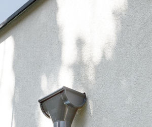

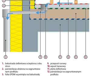

Wpust łączy się z rurą spustową za pośrednictwem kosza zlewowego – najwyżej położonego elementu rury

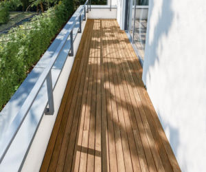

Odpływ tarasowy znajduje się blisko balustrady, w najniżej położonym miejscu. Podłoże jest tak wyprofilowane, że woda opadowa bez problemu odpływa do rury spustowej. Szczelne połączenie wpustu z hydroizolacją zapewnia spasowany kołnierz dociskowy

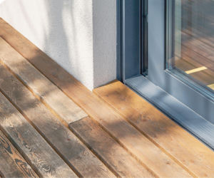

Spadki wyprofilowane w wylewce niweluje wypoziomowana na legarach nawierzchnia z desek
Autor: Piotr Mastalerz
Odwodnienie tarasu
Odwodnienie tarasu
Jej poziom dobrano tak, by na taras wychodziło się bez pokonywania progu

Żelbetowa konstrukcja balustrady jest przedłużeniem ściany parteru i jest wykończona w taki sam sposób. Projekt: Pracownia Projektowa Bozart
