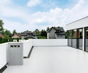

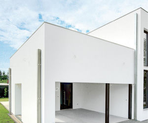

Balustrada jest przedłużeniem ceramicznej ściany parteru. Odwodnienie tarasu zapewniają rynna wpuszczona w nawierzchnię tarasu wzdłuż balustrady i rury spustowe poprowadzone na elewacji. Projekt: Elżbieta Kusak

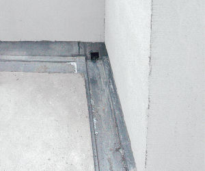

Wzdłuż balustrady wykonano koryto odpływowe z rynną stalową

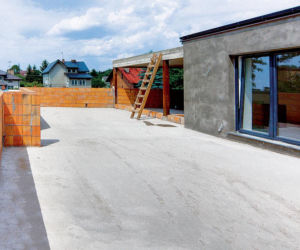

Płyta tarasu jest wykonana z betonu wodoszczelnego. Przed umieszczeniem na nim termoizolacji z twardego styropianu rozłożono tam folię paroizolacyjną

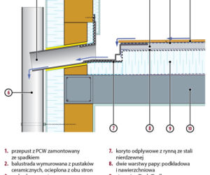

Rynna odwadniająca wzdłuż balustrady. Projekt: architekt Elżbieta Kusak

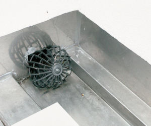

W dwóch narożnikach są odpływy, przez które woda dostaje się do rur spustowych. Aby nie wpadło do nich coś, co je zapcha, ich wyloty zabezpieczają ażurowe koszyczki

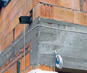

Tworzywowy przepust przez murowaną balustradę ma spadek zapewniający spływ wody, a jego styk z murem uszczelnia pianka montażowa
