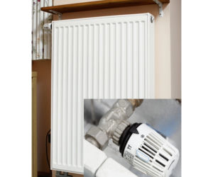

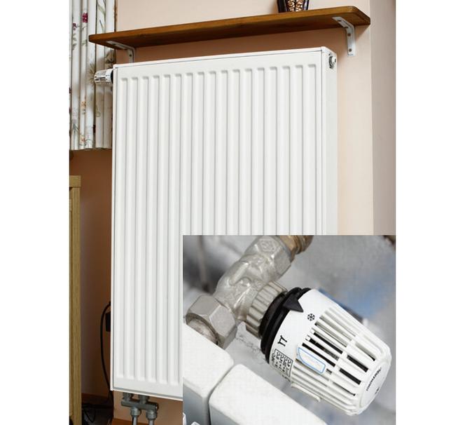

Odpowietrzanie grzejnika płytowego zaczynamy od ustawienia głowicy termostatycznej w pozycji zamkniętej. Przekręcamy ją do oporu w kierunku przeciwnym do ruchu wskazówek zegara. Pozycja zamknięta jest oznaczona * lub 0

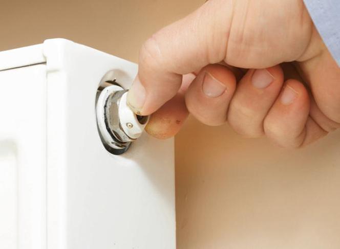

Sprawdzamy położenie otworu wylotowego odpowietrznika. Jeżeli jest skierowany do góry lub w bok, należy go przekręcić w dół – wtedy wylatujące powietrze i woda nie powinny pobrudzić ściany

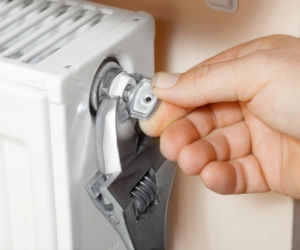

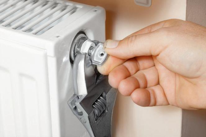

Jeśli nie uda się przekręcić otworu wylotowego palcami, możemy użyć klucza nastawnego. Zawsze należy kręcić zgodnie z ruchem wskazówek zegara. Kręcąc w przeciwnym kierunku, jeśli odpowietrznik jest zapieczony, skorodowany lub uszkodzony, możemy wykręcić niechcący cały odpowietrznik z grzejnika, co spowoduje duży wyciek wody i zalanie pomieszczenia. Co gorsza, jeżeli zostanie uszkodzona uszczelka odpowietrznika, bez nowej uszczelki lub całego odpowietrznika nie poradzimy sobie z tym problemem

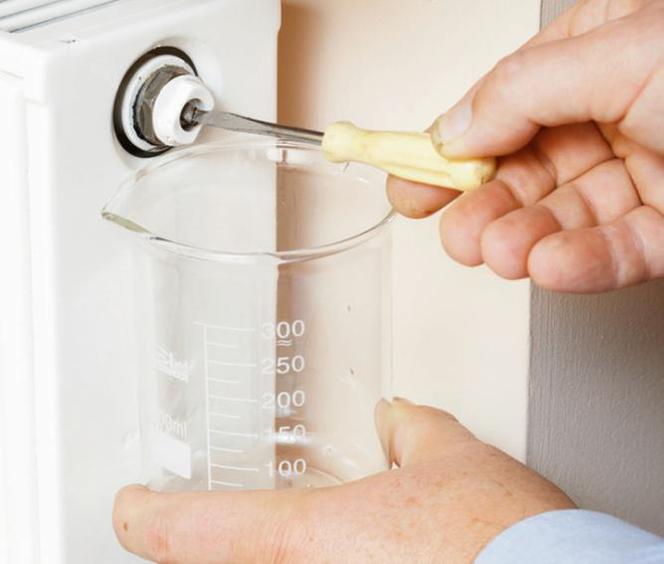

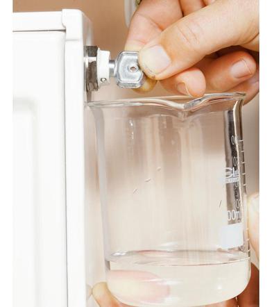

Pod otwór wylotowy odpowietrznika podstawiamy naczynko. Kluczykiem delikatnie odkręcamy śrubkę odpowietrznika. Z otworu wyleci najpierw powietrze, następnie woda przemieszana z powietrzem i na końcu sama woda. Kiedy stwierdzimy, że wypływająca woda nie zawiera już powietrza, zakręcamy śrubkę odpowietrznika. Wycieramy dokładnie odpowietrznik, sprawdzamy, czy nie kapie woda, i ustawiamy głowicę termostatyczną w poprzednim położeniu

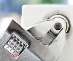

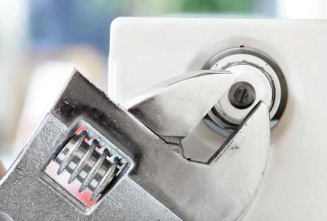

Śrubka odpowietrznika powinna odkręcić się lekko za pomocą kluczyka lub wkrętaka płaskiego. Może się jednak zdarzyć, że została bardzo mocno dokręcona lub jest zapieczona. Jeżeli czujemy duży opór, to dla bezpieczeństwa należy przytrzymać (skontrować) cały odpowietrznik kluczem nastawnym, aby zapobiec jego wykręceniu z grzejnika. W żadnym wypadku nie należy zakładać dźwigni na kluczyk, bo wówczas z całą pewnością wykręcimy cały odpowietrznik, a to grozi zalaniem pomieszczenia
