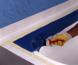

Przygotowujemy farbę podkładową. Malujemy wannę, używając pędzla lub wałka. Czekamy około 6 godzin, aż wyschnie (w niższej temperaturze – do 24 godzin). Potem malujemy jeszcze raz.

Przygotowujemy farbę do malowania zasadniczego. Rozprowadzamy ją na powierzchni wanny przy użyciu pędzla – równymi, spokojnymi ruchami – uważając, by nie powstały pęcherzyki powietrza. Po 12 godzinach, wannę malujemy drugi raz.

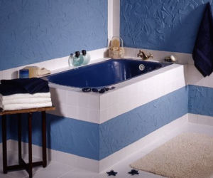

Odklejamy taśmę zabezpieczającą. Na tym kończymy pracę, ale skorzystać z wanny będziemy mogli dopiero po kilku dniach – kiedy powłoka całkowicie stwardnieje. Uważajmy, aby do tego czasu jej nie zabrudzić, oraz – żeby nic na nią nie spadło.
