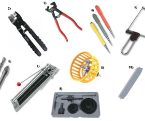

Do cięcia, gładzenia i wierceniaPłytki ceramiczne są twarde i niełatwe w obróbce. Podczas nieostrożnego cięcia lub wiercenia mogą się połamać. Trzeba do tego używać specjalistycznych przyrządów glazurniczych.1) Rysik do glazury – nacina się nim płytkę wzdłuż metalowej przykładnicy, a później podkłada pod spód gwóźdź i naciskając z wyczuciem, przełamuje płytkę na dwie części (Toya)2) Szczypce do cięcia i łamania płytek – ułatwią przecięcie płytki wzdłuż linii prostej. Wyposażone są w wolframowe kółeczko, którym nacina się płytkę, zanim się ją obłamie (Topex)3) Obcęgi – przydadzą się do obłamywania wąskich pasków płytki lub do robienia w niej półkolistych wycięć, np. wtedy, gdy płytka ma stykać się z rurą c.o. Linia cięcia, jaką pozostawiają obcęgi, jest nierówna i wymaga przeszlifowania (Dedra)4) Przebijak – można nim robić otwory w płytkach lub zaznaczać punkty wiercenia (Stanley)5) Piła włośnica – piła z cienkim brzeszczotem także umożliwi robienie wycięć krzywoliniowych w płytkach. Można nią precyzyjne ciąć małe elementy. Im większa jest odległość między ramką a brzeszczotem, tym głębsze mogą być wycięcia (Stanley)6) Wiertła do ceramiki (widiowe) – ich ostrza są wykonane z najwyższej jakości węglików spiekanych. Umożliwiają precyzyjne wiercenie w płytkach o twardości do 8 w dziesięciostopniowej skali Mohsa. Wierci się nimi bez udaru (Bosh)7) Gilotyna – niezastąpiona, gdy mamy dużo płytek do cięcia. Z Z nią pracuje się szybciej i dokładniej. Przydatna szczególnie do płytek bardzo twardych. Gilotyny mają różną wielkość. Niektóre wzbogacone są o kątowniki umożliwiające cięcie pod kątem. Profesjonalne gilotyny mają łożysko, dzięki któremu cięcie płytek nie wymaga dużej siły (Vorel)8) Otwornice – specjalne wiertła, które przydadzą się do zrobienia w płytkach otworów o dużej średnic (JOBIprofil)9) Wycinarka otworów – to końcówka, którą podłącza się do wiertarki. Umożliwia robienie otworów o dużej średnicy, np. pod gniazdka elektryczne (Topex)10) Kamień szlifierski – z karborundu, czyli węglika krzemowego. Potrzebny do szlifowania przyciętych krawędzi płytek.

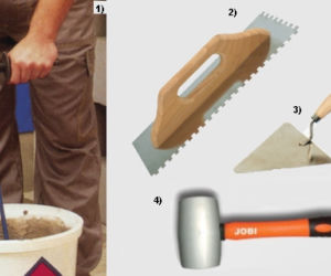

Z czym do klejuOdkąd w sprzedaży są gotowe kleje, do prac glazurniczych nie potrzebujemy ani betoniarki, ani łopaty, ani koryta na zaprawę. Wystarczy wiaderko, wiertarka z mieszadłem i kilka narzędzi do nanoszenia rozrobionej masy.1) Wiertarka z mieszadłem – w sprzedaży są co prawda gotowe masy klejące, ale większość to suche mieszanki wymagające rozrobienia z wodą. Aby ułatwić sobie pracę, mieszajmy klej, używając wiertarki o mocy nie mniejszej niż 800 W, wyposażonej w końcówkę mieszającą2) Paca zębata – rozprowadzamy nią klej po powierzchni. Zęby pac mogą mieć różne rozmiary. Im są większe, tym pacą można nakładać grubszą warstwę masy. Ząbkowane są tylko dwie sąsiednie krawędzie pacy. Zaprawę nanosi się stroną gładką, a rozsmarowuje ząbkowaną (Toya)3) Kielnia – potrzebna do mieszania kleju i nakładania go na pacę (Topex)4) Młotek gumowy – potrzebny do delikatnego dobijania płytek przy korygowaniu ich położenia względem pionu i poziomu (JOBIprofil)
