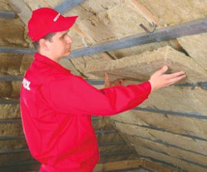

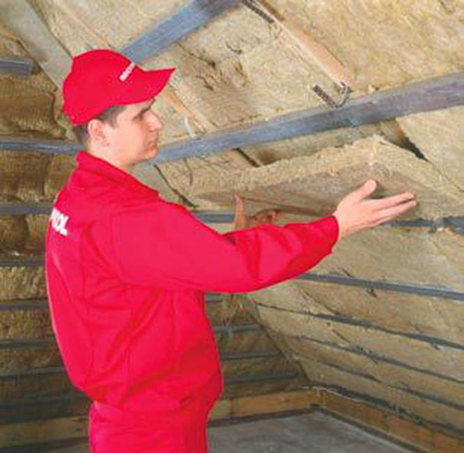

Wełnę układa się między krokwiami na wcisk. Może się odrobinę wybrzuszać, bo zostanie dociśnięta drugą warstwą ocieplenia

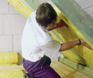

Drugą warstwę wełny mineralnej dokłada się po zmontowaniu rusztu z profili stalowych

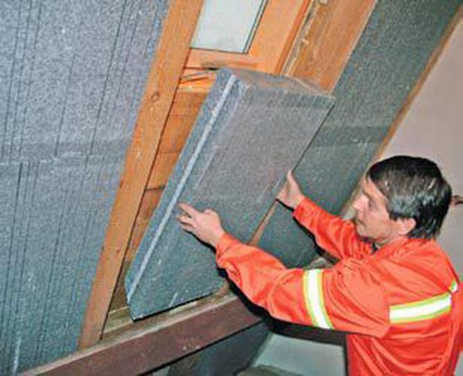

Ocieplenie dachu: układanie płyt styropianowych

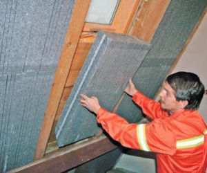

Styropianowe płyty do ocieplania poddaszy są lekkie i wygodne w układaniu

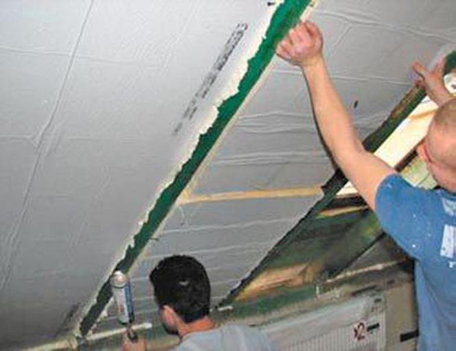

Ocieplenie dachu: układanie płyt poliuretanowych PIR

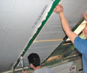

Gdy płytami poliuretanowymi PIR ocieplamy przestrzenie między krokwiami, szczeliny na styku izolacji z drewnem wypełniamy pianką poliuretanową

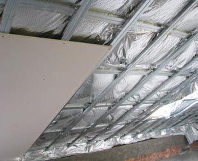

Ocieplenie dachu: folia termoizolacyjna

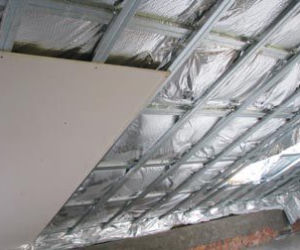

Folię termoizolacyjną mocuje się do krokwi, a okładzinę przykręca do podwójnego rusztu stalowego
