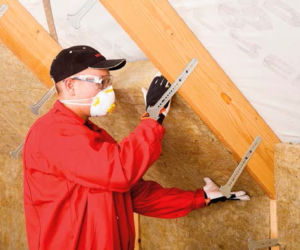

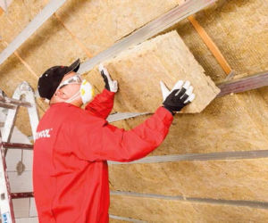

Ocieplanie połaci dachu

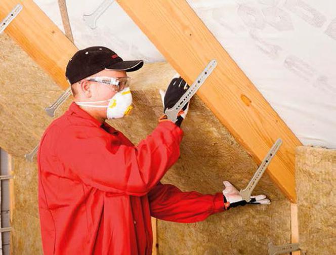

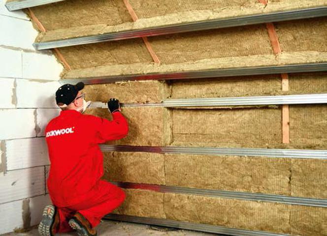

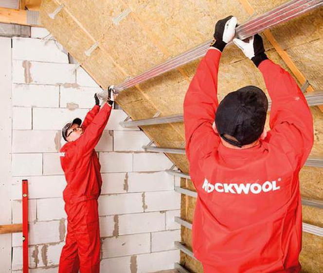

Ocieplanie skosów rozpoczyna się zawsze od dołu

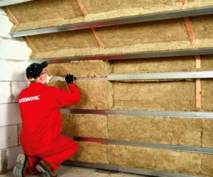

Montaż profili stalowych
Po wypełnieniu wełną wszystkich pól między krokwiami oraz przedścianki wpina się w zamontowane wcześniej uchwyty metalowe profile rusztu. Najlepiej robić to w dwie osoby

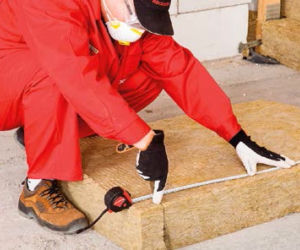

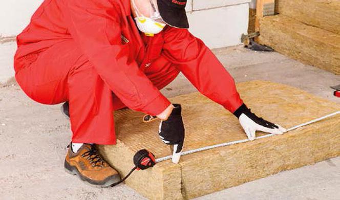

Docinanie wełny mineralnej
Z płyt lub mat wełny przeznaczonej na izolację podkrokwiową docina się fragmenty przeznaczone do wypełnienia przestrzeni między profilami oraz pasy do ułożenia pod profilami. Pasy najlepiej docinać na końcu, z odpadów. Muszą mieć grubość równą szerokości profili i szerokość taką jak planowana grubość tej warstwy ocieplenia

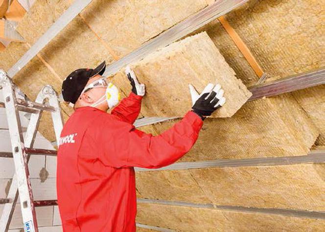

Mocowanie drugiej warstwy ocieplenia
Następnie mocuje się na lekki wcisk fragmenty płyt między profilami rusztu. Podobnie jak w przypadku pierwszej warstwy prace zaczyna się od przedścianki. Krawędzie płyt powinno się delikatnie umieszczać pod profilami, aby włókna nie wystawały na zewnątrz
Osłanianie krokwi
Osłanianie krokwi
Fragmenty płyt na skosach należy układać tak, żeby ich łączenia nie wypadały w linii krokwi – to pozwala uniknąć liniowych mostków termicznych

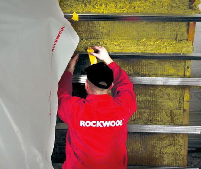

Układanie paroizolacji
Paroizolację przykleja się do profili rusztu dwustronną taśmą klejącą. Zakłady folii powinny mieć szerokość 10-20 cm. Wszystkie krawędzie i zakłady mocuje się taśmą, a te przylegające do ścian dodatkowo podkleja masą butylową
