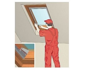

W otwory znajdujące się na prowadnicy trzeba wkręcić śruby mocujące. Można do tego celu użyć zwykłego śrubokręta

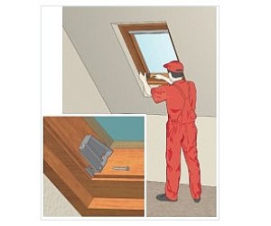

Z każdego rogu kasety należy wyciągnąć sznurek i jego końcowy element umocować w dolnym uchwycie

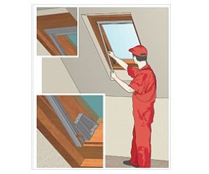

Roleta jest już zamontowana – można ją opuszczać i podnosić

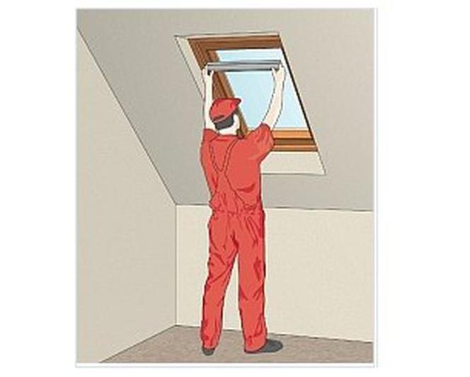

Aby przymocować kasetę rolety do górnej ramy okna, wystarczy ją do niej docisnąć. Charakterystyczny odgłos (kliknięcie) oznacza, że zaczepy montażowe (umieszczone w górnych rogach ramy okiennej) przytrzymują kasetę. Będzie można ją ponownie wyjąć, nie uszkadzając okna

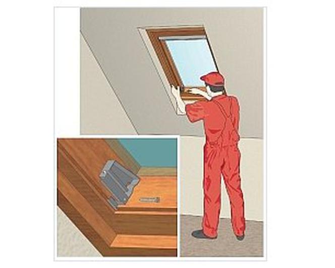

W dolnym rogu ramy okiennej należy przymocować uchwyt, który później umożliwi montaż prowadnic i naciągnięcie sznurków wspomagających ruch rolety. Wystarczy przykręcić śrubę, używając wkrętarki lub śrubokręta

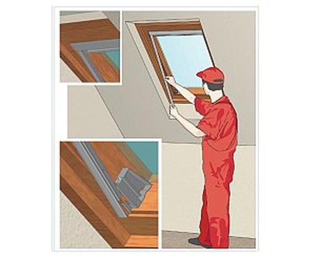

Szyna prowadnicy powinna zostać umieszczona w górnym rogu okna między kasetą a ramą okienną i w dolnym rogu – analogicznie między przymocowanym uchwytem a ramą okna
