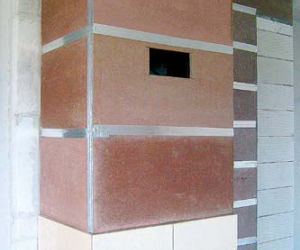

Obudowy szamotowe wykonuje się podobnie jak obudowy z pozostałych płyt kominkowych – używa się do tego wysokotemperaturowej zaprawy klejowej oraz wkrętów

Płyty szamotowe stosuje się często jako obudowę wkładów kominkowych z wymiennikiem ciepła. Odstęp między wkładem a płytami powinien wynosić około 5 cm. Płyty ustawia się poziomo. Od tyłu w miejscach łączenia warto podklejać tak zwane łatki z niewielkich, dociętych kawałków płyt. Płyta powinna być połączona z łatką także za pomocą wkrętów. Wymagana odległość między obudową a ścianą lub sufitem to 5 mm. Wypełnia się ją później uszczelniaczem odpornym na wysoką temperaturę

Połączenia między płytami szamotowymi trzeba uszczelnić taśmą izolacyjną wytrzymującą temperaturę dochodzącą do 150oC, a w narożniki wkleić profile aluminiowe z siatką

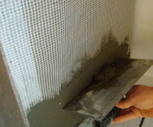

Do wykańczania płyt szamotowych nadają się tylko specjalne tynki odporne na wysoką temperaturę. Nanosi się je na warstwę zbrojącą z siatki z włókna szklanego i zaprawy klejowej
