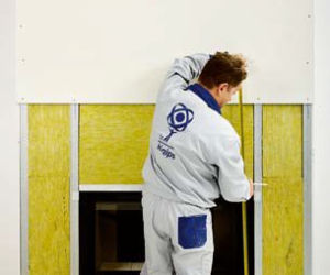

Obudowa kominka z płyt g-w
Do obudowywania kominków warto stosować płyty gipsowo-włóknowe obustronnie laminowane welonem szklanym. Przykręca się je do profili rusztu. Rozstaw między wkrętami to 15-20 cm
