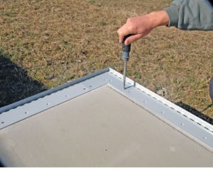

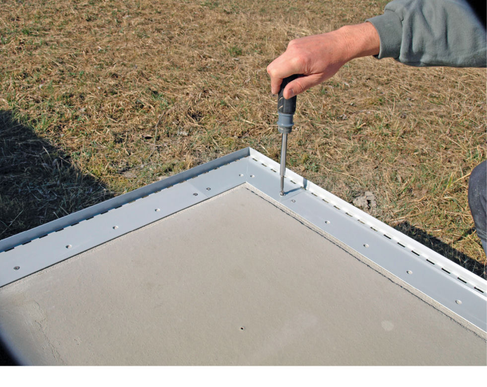

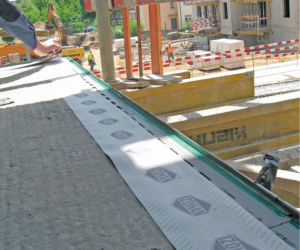

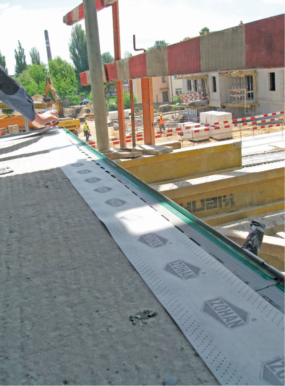

Obróbki blacharskie lub profile okapowe należy zamocować wzdłuż krawędzi tarasu
Autor: Uzin/ Materiały prasowe

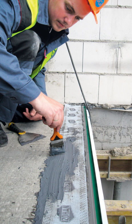

Nad obróbkę należy wkleić na żywicę taśmy uszczelnijące
Autor: Atlas/ Materiały prasowe

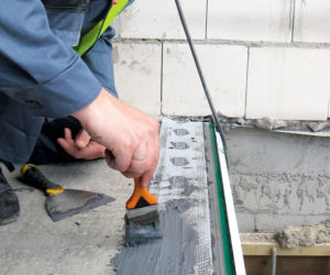

Taśma powinna być pokryta materiałem odpowiednim względem hydroizolacji - w tym wypadkuszlamem uszczelniającym

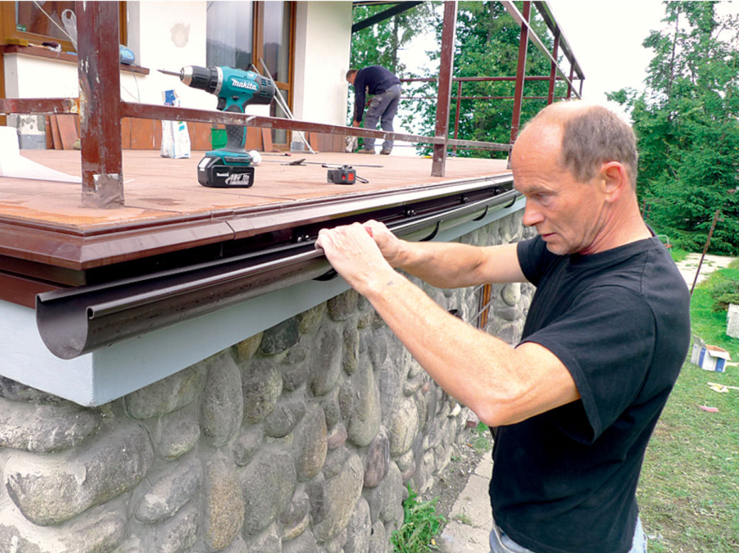

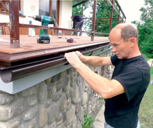

POd profilami okapowymi mocuje sie rynny, co pozwala bezpiecznie odprowadzić wodę spływającą po tarasie
Autor: Renoplast/ Materiały prasowe
