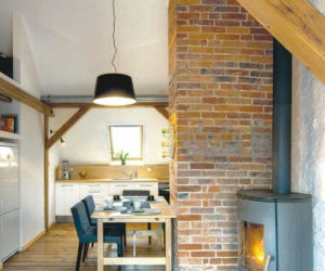

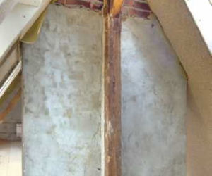

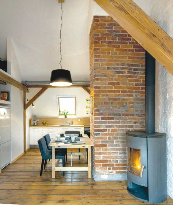

Jeśli w kominie są jakieś nieużywane dotąd przewody, po wydłużeniu go będzie je można wykorzystać do wentylacji lub podłączenia urządzenia grzewczego na poddaszu, na przykład kozy
Źródło: Piotr Mastalerz

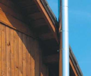

Dodatkowy komin
Dodatkowy przewód spalinowy potrzebny do urządzenia grzewczego można poprowadzić przy ścianie zewnętrznej. Musi być ocieplony
Źródło: Andrzej T. Papliński

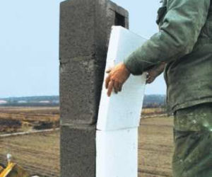

Ocieplenie komina
Część komina ponad dachem musi być ocieplona warstwą wełny mineralnej lub styropianu. Brak ocieplenia jest często przyczyną osłabienia albo odwrócenia ciągu w kominie oraz wykraplania się pary wodnej z powietrza wentylacyjnego lub spalin
