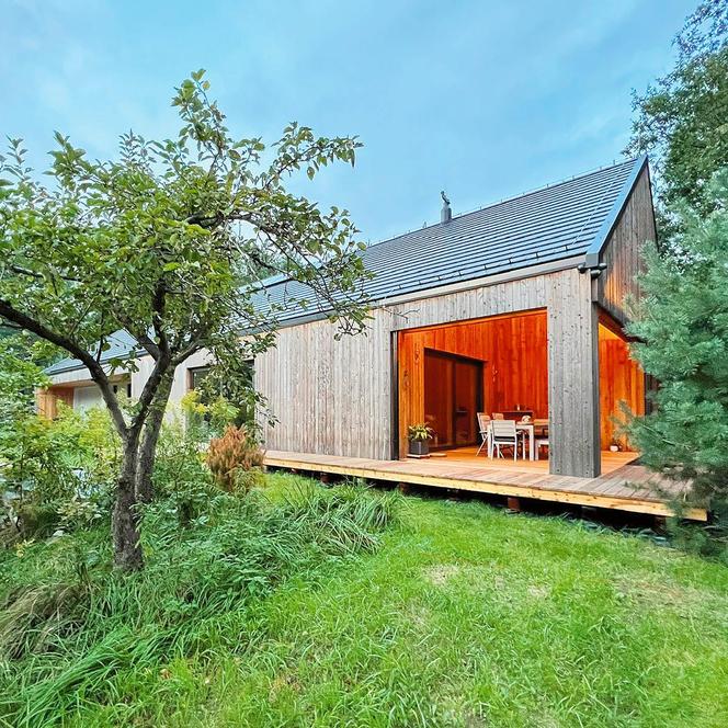

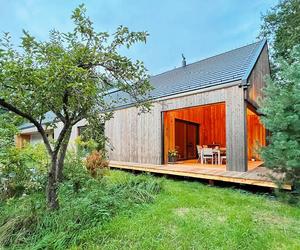

Z paneli drewniano-słomianych może powstać dom o nowoczesnej architekturze. Tę technologię można połączyć z dachem bez okapów, dużymi przeszkleniami i modnymi materiałami wykończeniowymi. Wewnątrz ściany pokrywają tynki gliniane i wapienne bez gładzi czy farb
