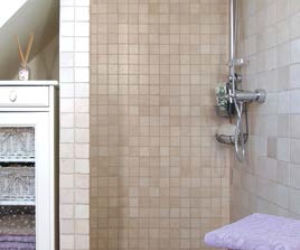

Żeby przykleić płytki pod prysznicem, można zastosować klej, który jest jednocześnie hydroizolacją

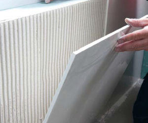

Większość zapraw klejowych jest cienkowarstwowa. Należy kłaść warstwę kleju o grubości do 1 cm. Czasem producent podaje, że minimalna grubość warstwy to 5 mm, ale trudno ją uzyskać przy dużych płytkach

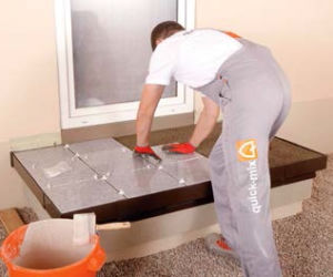

Płyty OSB są uznawane za podłoże krytyczne, ale stosując kleje o podwyższonej przyczepności, można i na nich zamocować płytki ceramiczne

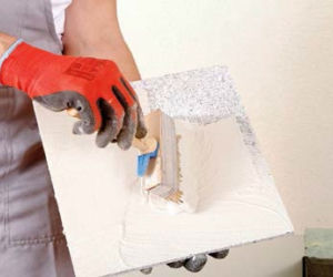

Popularne płyty wielkoformatowe wymagają klejów rozpływnych. Wtedy nie trzeba nakładać zaprawy na spód płytek
