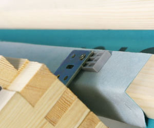

Plastikowe kliny pozwalają wypoziomować ramę okna

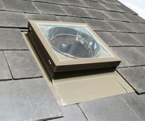

W najciemniejsze zakamarki poddasza światło doprowadzi nie okno dachowe, tylko świetlik tunelowy. Promienie wpadają przez jego kopułę wystającą ponad połać i są kierowane błyszczącym tunelem ku plafonowi mocowanemu w suficie

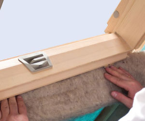

Aby wokół okna nie powstał mostek termiczny, szczelinę dookoła ramy izoluje się na przykład wełną owczą.
