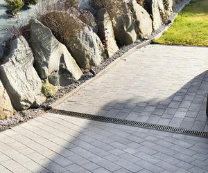

W projekcie nawierzchni muszą być przewidziane odwodnienia w miejscach, gdzie może na nią spływać woda
Autor: CHYŻBET/ Materiały prasowe

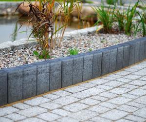

Betonowe obrzeża lub palisady są elementem każdej z kolekcji kostek lub płyt nawierzchniowych
Autor: KAMAL/ Materiały prasowe

Kratki odwadniające montuje się zazwyczaj na podjazdach i w miejscach parkowania aut
Autor: BRUK-BET/ Materiały prasowe

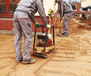

Pamiętajmy, żeby wykonując podbudowę pod podjazd, szeroką ścieżkę lub taras naziemny nadać jej odpowiedni spadek (minimum 2-3%) w kierunku krawędzi bądź korytka odwadniającego

Źle utwardzone podłoże pod kostkę na podjeździe może być przyczyną jej późniejszego zapadania się
Autor: LIBET/ Materiały prasowe
