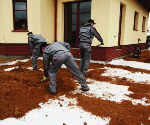

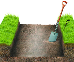

W zależności od przeznaczenia nawierzchni, korytowanie można wykonać ręcznie (alejka) lub mechanicznie (podjazd)

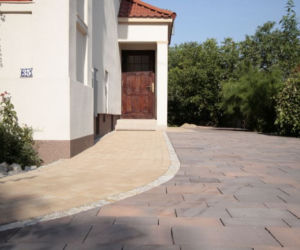

Kostka brukowa - podjazd

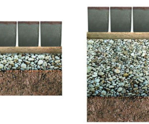

Nawierzchnia wokół domu będzie piękna i trwała pod warunkiem właściwego przygotowania podłoża, czyli podbudowy
Warstwy podbudowy pod kostkę brukową
Grubość poszczególnych warstw podbudowy również zależy od przyszłego użytkowania nawierzchni. Warstwa kruszywa na gruncie rodzimym może mieć 10-20 cm. Tam, gdzie będą poruszać się samochody powinna mieć 25-40 cm

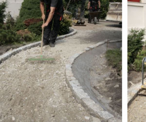

Wyrównywanie i zagęszczanie podbudowy
Aby zapewnić równomierne ułożenie i zagęszczenie materiału w podbudowie należy układać go warstwami o grubości około 10cm, wyrównywać i zagęszczać mechanicznie
