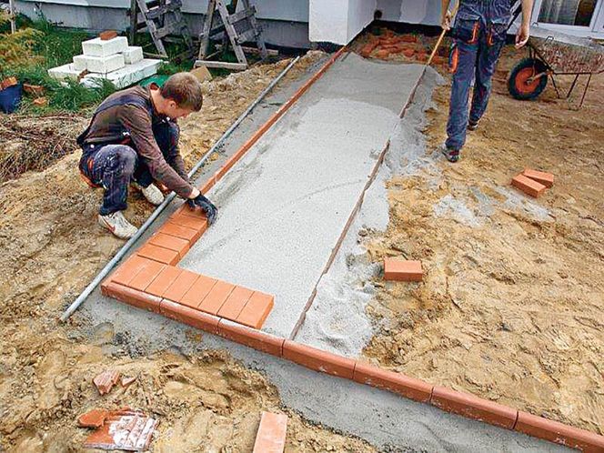

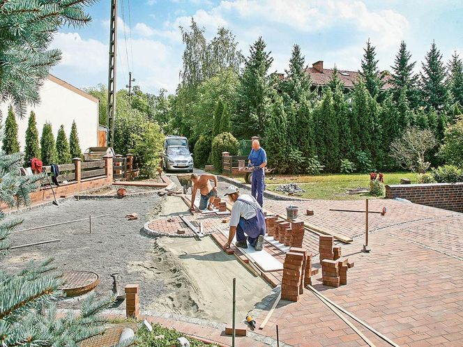

Nawierzchnia z klinkieru
Budowę nawierzchni należy zaplanować na ciepłe, najlepiej letnie dni, kiedy pogoda jest już w miarę ustabilizowana
Autor: KLINKIER GOŁOWCZYŃSKI/ Materiały prasowe

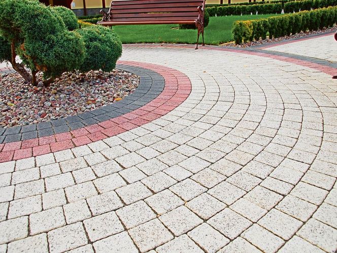

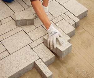

Wykonawcy do układania kostki
Z co najmniej miesięcznym wyprzedzeniem powinieneś umówić się z firmą, która wykona nawierzchnię
Autor: BRUK-BET/ Materiały prasowe

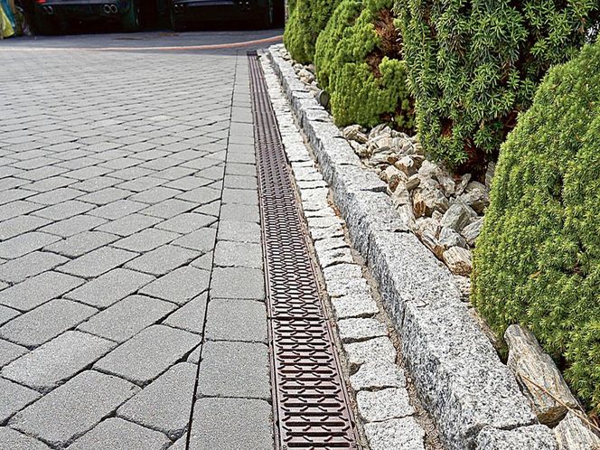

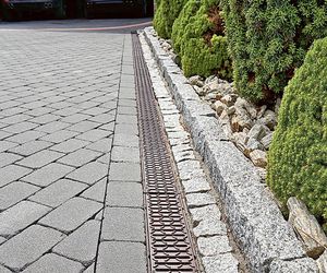

Odwodnienie nawierzchni
W projekcie nawierzchni muszą być przewidziane odwodnienia w miejscach, gdzie może na nią spływać woda
Autor: CHYŻBET/ Materiały prasowe

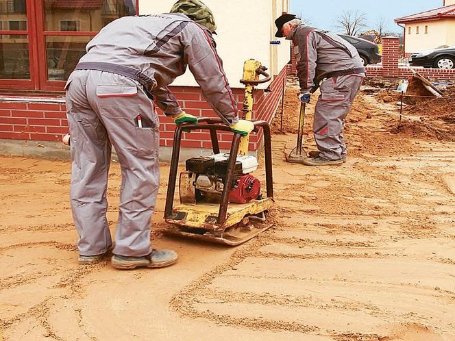

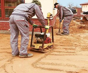

Utwardzenie podłoża pod nawierzchnię z kostki
Źle utwardzone podłoże pod kostkę na podjeździe może być przyczyną jej późniejszego zapadania się
Autor: LIBET/ Materiały prasowe

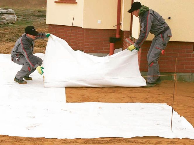

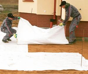

Włóknina pod kostkę
Włóknina pod kostkę
Projektanci często zalecają ułożenie pod podbudowę nawierzchni płacht geowłókniny

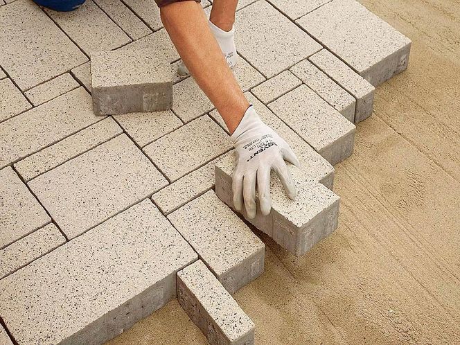

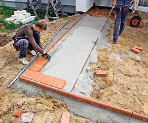

Układanie nawierzchni z klinkieru
Nawierzchnie z cegieł wykonuje się podobnie jak te z kostki, układając je bezpośrednio na wyrównanej podsypce cementowo-piaskowej, a spoiny wypełniając piaskiem
Autor: KLINKIER GOŁOWICZYŃSKI/ Materiały prasowe
