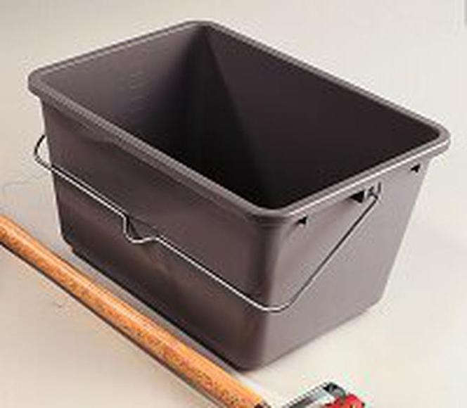

Wiadro plastikowe do przygotowania kleju; najwygodniejsza pojemność to 10-13 litrów. Najlepiej wybrać takie, które po wewnętrznej stronie ma miarkę.

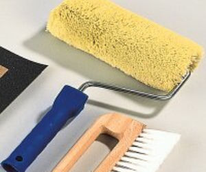

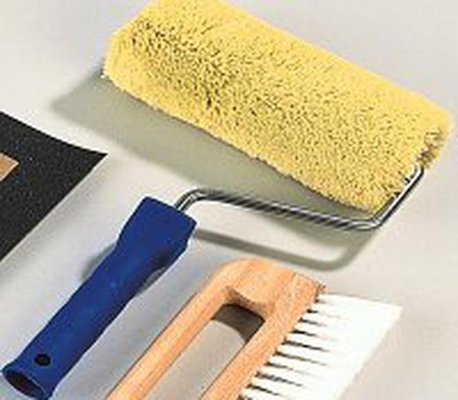

Wałek sznurkowy do gruntowania ściany i nanoszenia kleju na bryt, czyli arkusz tapety przygotowany do przyklejenia na ścianę. Do tego celu można też stosować wałki z tworzyw sztucznych i z wełny owczej.

Szczotki. Usuwa się nimi powietrze spod naklejonej tapety (szczotkę przesuwa się od środka do krawędzi). Dzięki „odpowietrzeniu” tapeta dobrze przylega do ściany. Mogą być z włosiem sztucznym lub naturalnym.

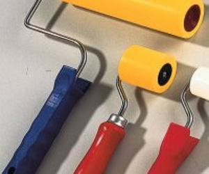

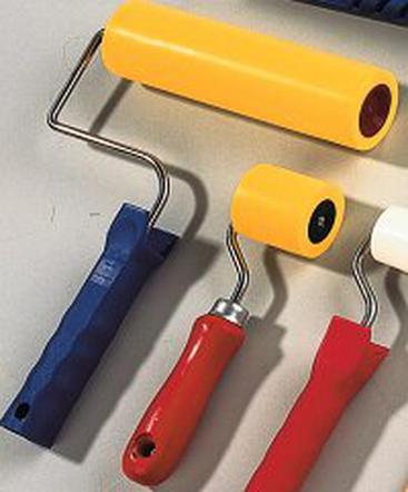

Wałki gumowe. Szerszymi można dociskać całą powierzchnię, węższymi – brzegi tapet.

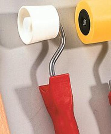

Wałek stożkowy przydatny do dociskania tapety w narożnikach ścian.
