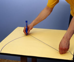

Najpierw robimy szablon, który posłuży do odrysowania na pleksi kształtu półeczek. Flamastrem, za pomocą sznurka, kreślimy na kartonie ćwiartkę koła o promieniu 50 cm. Wycinamy ją nożyczkami.

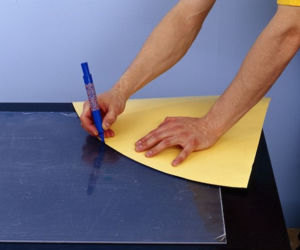

Na jednej z płyt pleksi rysujemy foliopisem sześć kwadratów o wymiarach boków jak na rysunku A. Przykładamy przygotowany kartonowy szablon do każdego z kwadratów i rysujemy łuki.

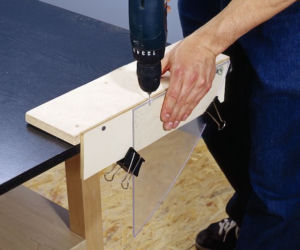

Wyrzynarką wycinamy półeczki i ścianki konstrukcyjne. Układamy ścianki jedną na drugiej, ściskamy klipsami biurowymi i dopiero wtedy nawiercamy otwory.

Otwory w ściankach konstrukcyjnych musza być na jednakowej wysokości. Dodatkowo należy sfazować je wiertłem ? 3 mm tak, by łebki wkrętów mogły pokryć się z płaszczyzną pleksi.

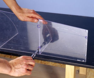

Następnie wkrętami ? 2 mm skręcamy wszystkie części półki.

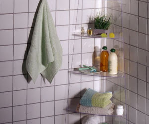

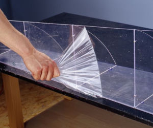

Po zerwaniu folii zabezpieczającej, ustawiamy mebel w narożniku łazienki. Jeśli jest niestabilny, również za pomocą wkrętów, mocujemy go do ścian.

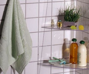

Gotowa półka.
