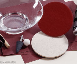

Jeśli wyszczerbienie jest niewielkie i pęknięcie nie będzie się powiększać, możemy przystąpić do naprawy. Potrzebne nam do tego będą różnego rodzaju materiały ścierne
Autor: Mariusz Bykowski

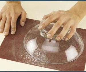

Do podłoża przyklejamy papier ścierny, aby się nie przesuwał. Krawędź misy moczymy i pocieramy o papier aż do zniknięcia ubytku

Zeszlifowane równo krawędzie zaokrąglamy. Możemy to zrobić mechanicznie przy użyciu wiertarki z końcówką szlifującą

Jeśli nie mamy takich narzędzi, możemy zrobić to ręcznie – papierem ściernym nawiniętym na drążek albo ołówek

Na koniec polerujemy krawędź za pomocą tarczy i krążka do polerowania
