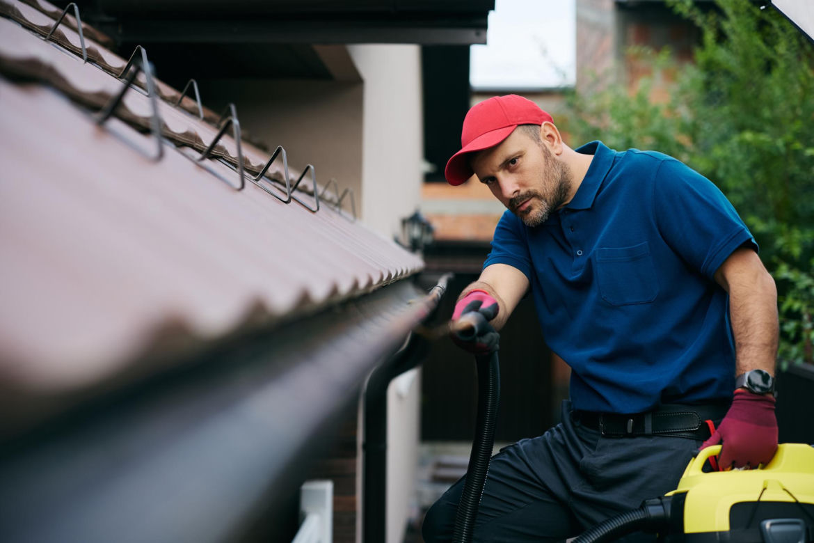

Naprawa rynien
Regularna kontrola drożności rynien i rur spustowych jest bardzo ważna dla prawidłowego odprowadzania wody z połaci dachowej. Usuwanie zanieczyszczeń oraz osadów ogranicza ryzyko przepełniania rynien i przeciążenia elementów systemu

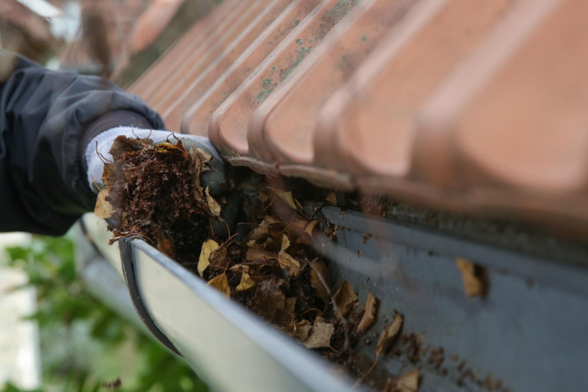

Naprawa rynien
Regularne usuwanie liści, igliwia i innych zanieczyszczeń z rynien i osadników zapobiega zatorom, umożliwia prawidłowy przepływ wody oraz chroni elementy systemu przed przedwczesnym zużyciem lub uszkodzeniami mechanicznymi

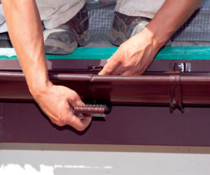

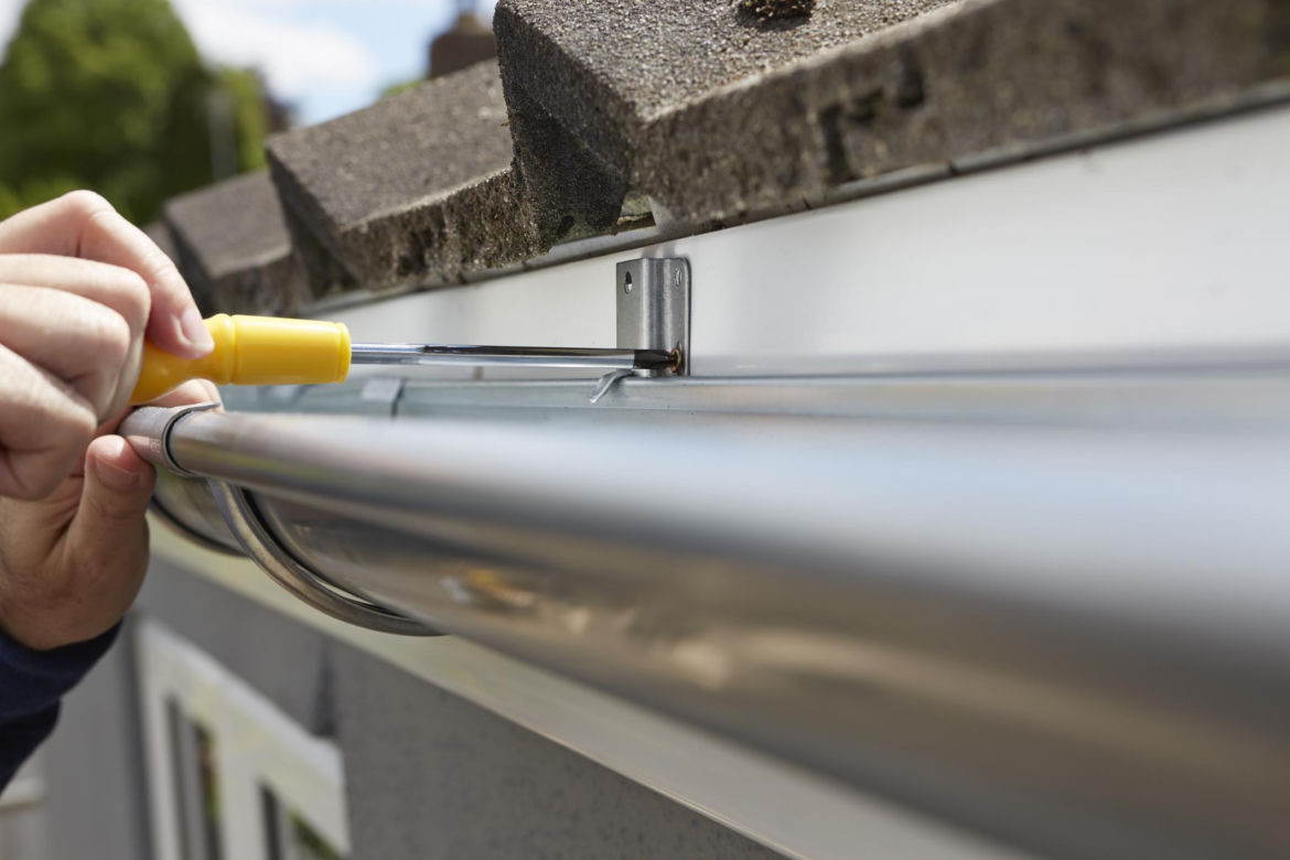

Naprawa rynien
Prawidłowe rozmieszczenie haków rynnowych zapewnia stabilność rynny oraz utrzymanie właściwego spadku umożliwiającego skuteczne odprowadzanie wody opadowej. Zbyt duże rozstawy mocowań mogą powodować ugięcia i deformacje systemu
Autor: Highwaystarz-Photography/ Getty Images

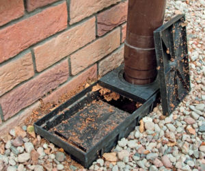

Czyszczenie osadnika
Systemy z osadnikami wymagają czyszczenia nie tylko w rynnach, ale również w miejscu ujścia wody – jeżeli się tego nie robi, przepełniony osadnik wybija. Po wyczyszczeniu klapę umieszcza się z powrotem na miejscu
Autor: Piotr Mastalerz

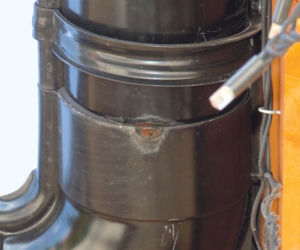

Korozja rynny stalowej
Pierwsze oznaki zużycia rynien stalowych to korozja, łuszczenie powłok ochronnych i rozszczelnienie złączy. Delikatnie nadszarpnięte rdzą elementy można odświeżyć zaprawką
Autor: Galeco/ Materiały prasowe

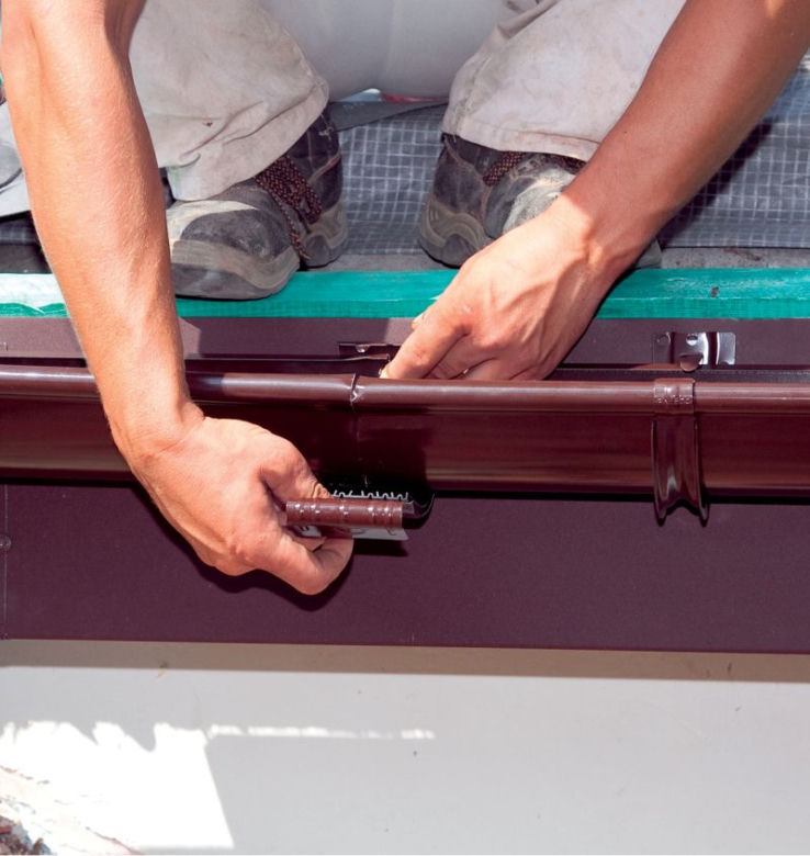

Dodatkowe haki
Haki powinny być rozmieszczone maksymalnie co 60 cm i nie dalej niż 15 cm od krawędzi złączki. W miejscach połączenia rynny ze sztucerem, które są narażone na silne obciążenia dynamiczne od spływającej wody, powinno się umieszczać dodatkowe haki

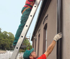

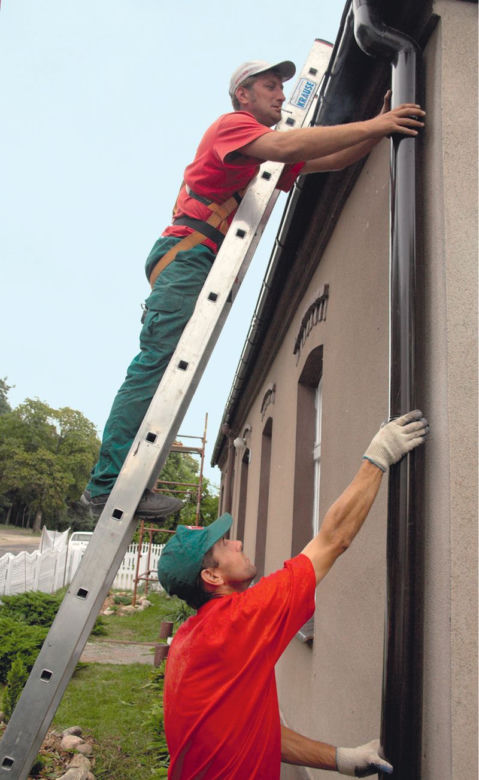

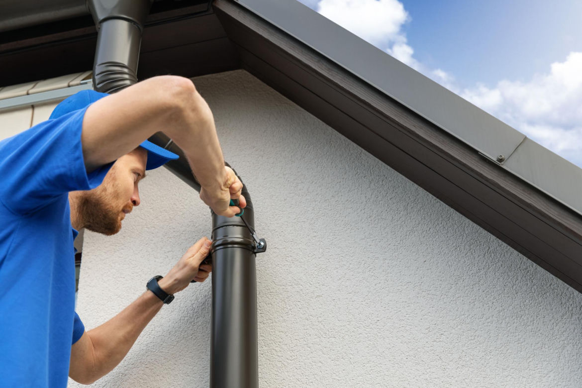

Wymiana rury spustowe
Obejmy powinny być rozstawione maksymalnie co 1,8 m – należy o tym pamiętać, wymieniając rury na nowe
Autor: Jarosław Sosiński
