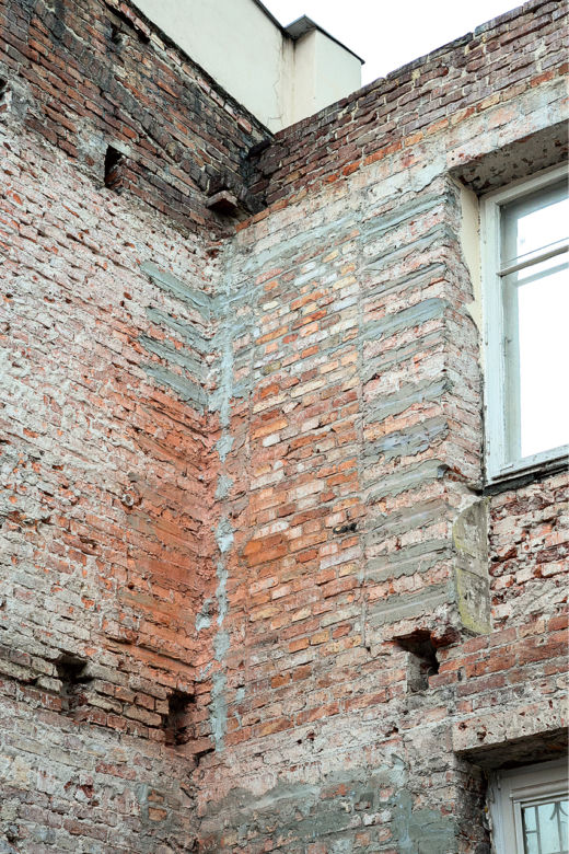

Pręty ф 12 mm układano w szczelinach o głębokości 6 cm. Wykuto je w poziomych spoinach (czyli poprzecznie do pęknięć) co dwie lub trzy warstwy cegieł

Pręty wychodzą z każdej strony poza boki pęknięcia na minimum kilkadziesiąt centymetrów. W tym przypadku inspektor zalecił ich wysunięcie na 70-100 cm

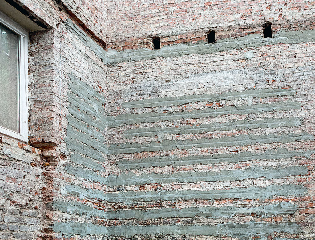

Zniszczone fragmenty przy oknach wzmocniono prętami zachodzącymi na ościeża. Wyginano je do kąta prostego na zginarce

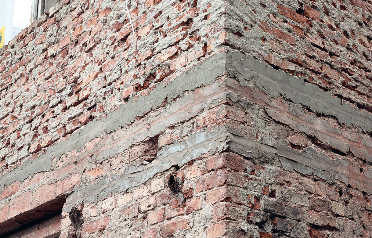

Pęknięcia przy narożnikach także cerowano zagiętymi prętami. Muszą one zachodzić na sąsiednią ścianę na co najmniej 10 cm

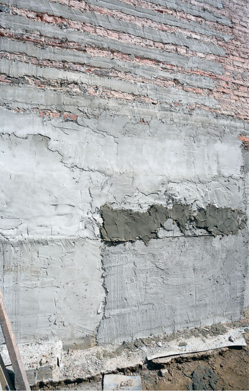

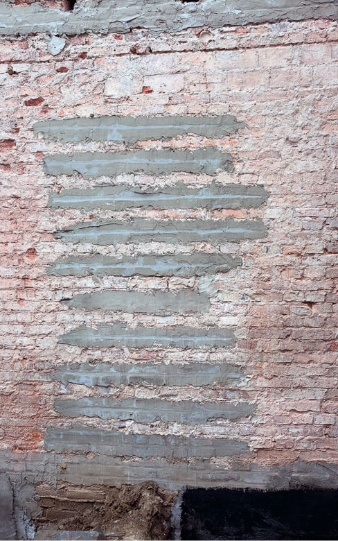

Tam, gdzie pęknięcia są w całej grubości muru i przechodzą na jego drugą stronę, pręty układa się z jego obu stron
